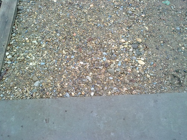

02.04.2011 в 21:07:41
Рома
То что Вы называете гравий это щебень, но низкого качества с примесями и разной фракцией. Настоящий бетон из чистых, мытых материалов.
Посмотрите на этот *гравий* его везут с реки. Круглые речные камушки смешаные с крупным песком, никакой глины! Из этого самого гравия мы делаем дорогу в переулках, на ФОТО где чистые камни это песок просыпался под сами камушки, ну и дождями вымыло Уже голова кругом идёт :cool:

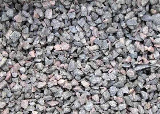

02.04.2011 в 21:17:22
А вот это щебень, серый и НЕ КРАСИВЫЙ!!!
Вот даже определение: Щебень - это измельченный камень для строительных работ, засыпки и заливки под основание здания. Его получают путем дробления горных пород. Щебень подразделяется на фракции. Фракция определяет размер камней щебня. Например, щебень фракции 0-5 - это самый мелкий щебень, «0-5» означает, что размер камня составляет до 5 мм. Фракция 5-20 - размер камня от 5 до 20 мм.
