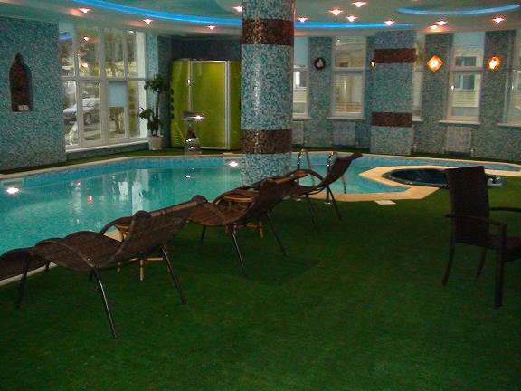

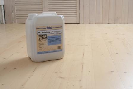

как то так, только на лоджии нет такой красоты, а жаль :) а вот так выглядит сосна.

Конечно, покажите! Очень интересно! :) Только....мммм....врач я. И одна из моих специализаций - дерматовенерология. Ковровые покрытия - слишком негигиенично. По мне, пол должен мыться. Ну или хотя бы протираться.

вы про "клещей"? это есть, но за счет подложки все таки меньше чем у "традиционных" ковров. такие?:(

тогда тем более что нибудь смоляное (натуральный линолеум, доска, паркет) если балкон застеклен.
