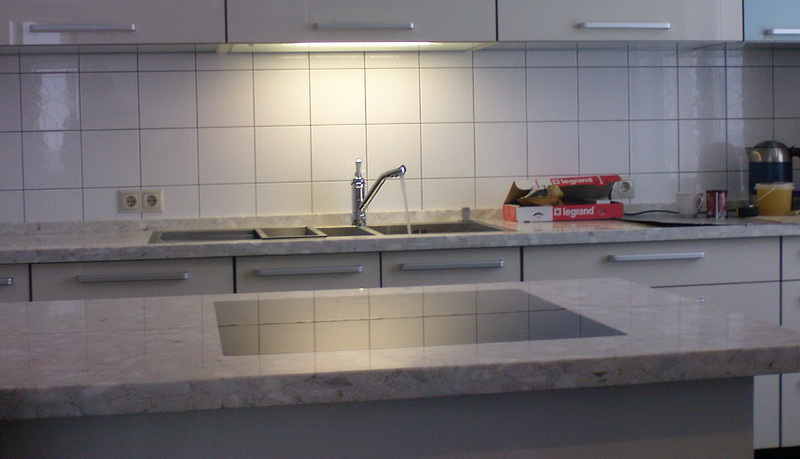

Неоднократно видел мойки встроенные в столешницы таким образом, что бортика между мойкой и столешницей не образуется. И посетила меня мысль, а почему бы не сделать также вровень и варочную поверхность? Чтобы стекло в один уровень со столешницей было. Делает ли кто так? Или стекло непременно лопнет из-за тепловых расширений?

конечно делают

Такой ответ - это похоже шутка, да и на фото не варочная панель.

Если честно, то край на представленной фотке обработан ужасно. Тем не менее интересен опыт эксплуатации и контакты изготовителя.

CTA написал : Такой ответ - это похоже шутка, да и на фото не варочная панель.
ну да, конечно, а повашему мнению что это?

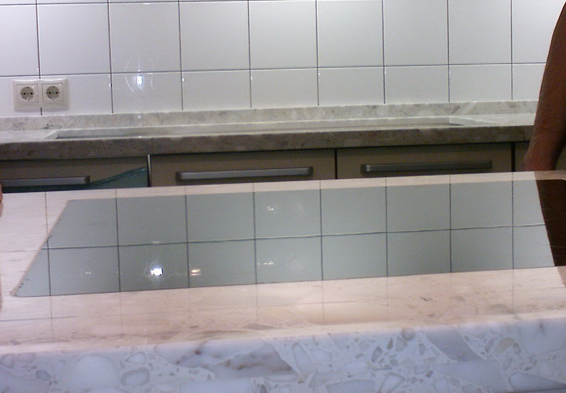

TeR написал : Если честно, то край на представленной фотке обработан ужасно. Тем не менее интересен опыт эксплуатации и контакты изготовителя.
да, есть немного, но заказчика устроило. столешница мрамор, капризный материал, скалывается
