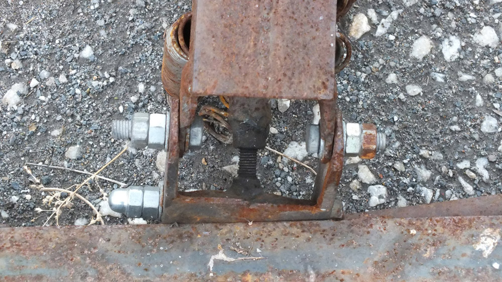

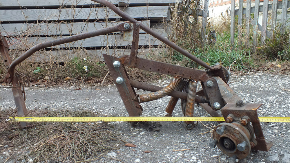

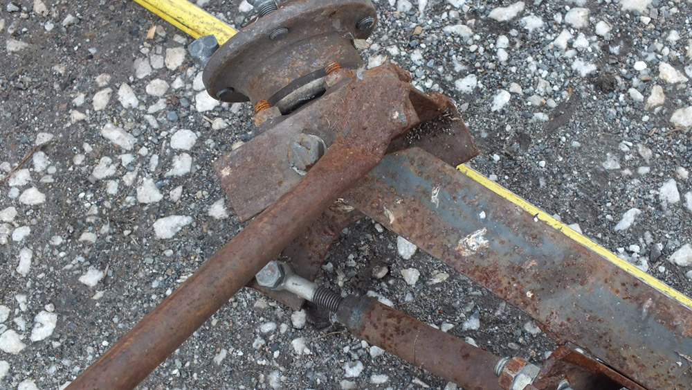

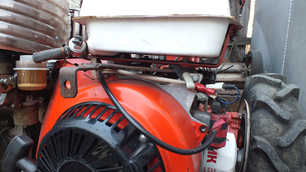

а что именно интересует, просто под рукой токо сотик с камерой 0.3 МПикса. Передний мост на двух рычагах, нижний регулирует продольный наклон передней оси. Для компенсации перевеса двига служат пружины с регулировкой натяга и их кол-ва. Передний мост зависимый без амортизаторов, вращается на болту. Радиус поворота 1,5 м. Наклон навесных (всего МБ продольно) регулируется рычагом (он находиться м/у баком и дышлом, его ось - поперечный длинный болт в дышле) с гребенкой для фиксации. При езде с прицепом, рычаг не фиксируется и свободен.

интересуют фотки конструкции того что у вас между двигателем и передним мостом желательно по подробней и как можно больше фоток выложите конструкцию по вашему типу делаю точнее я даже недогадывался что у нас конструкции схожи

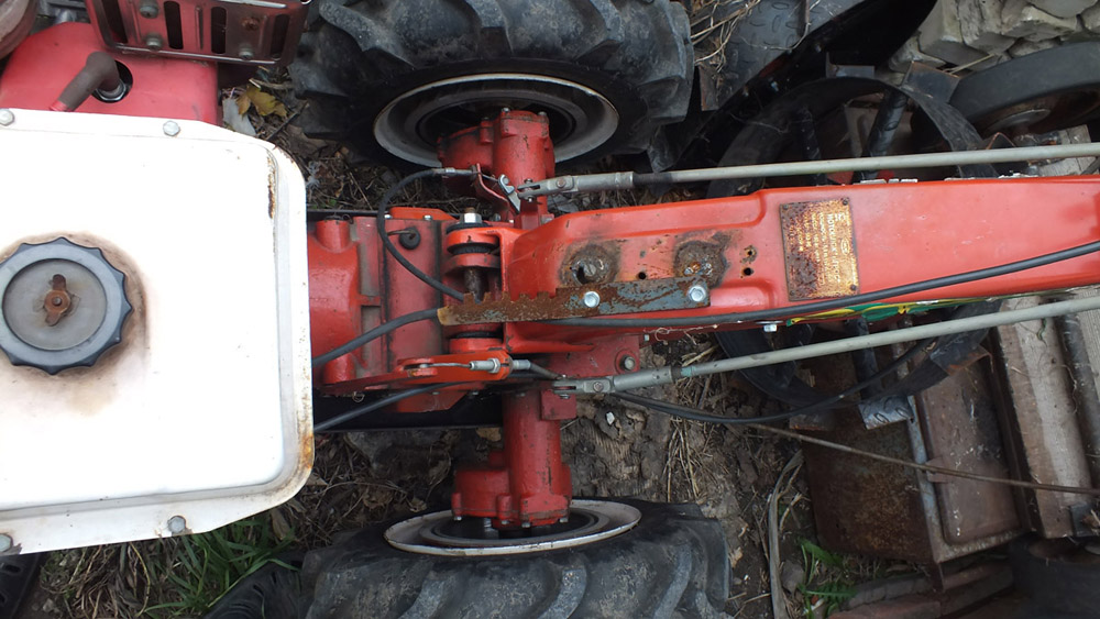

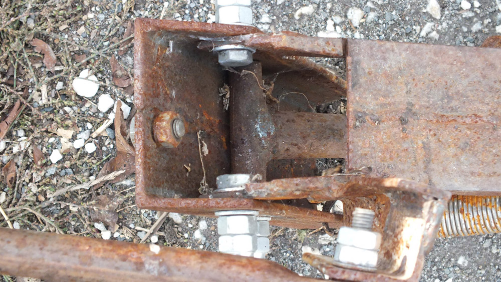

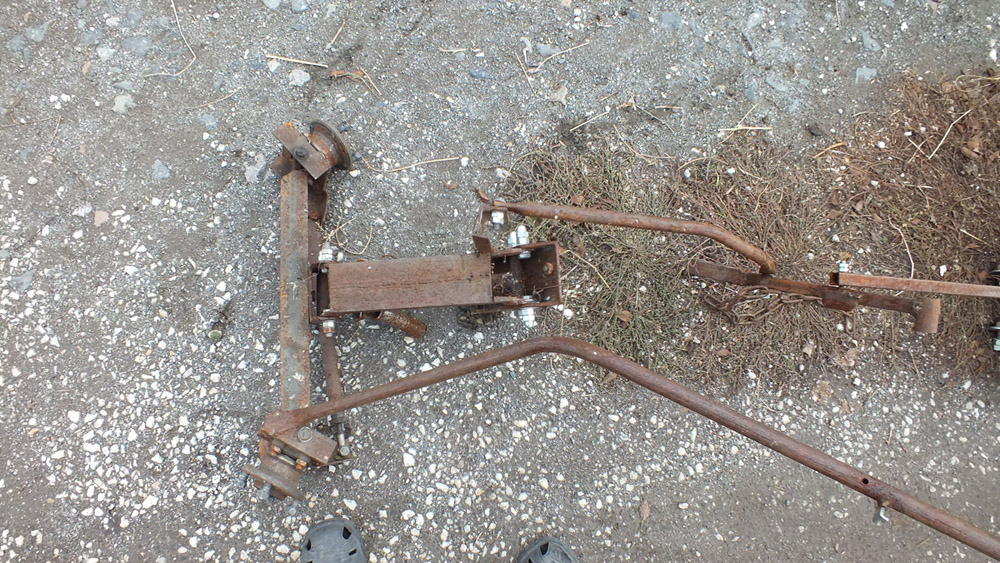

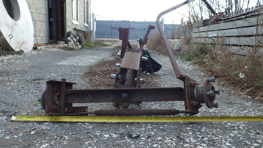

последний раз шабашил на пятачковом участке, пришлось снять передок: вся передняя подвеска, вид сверху , гребенка для фиксации рычага наклона , вид сбоку , вид спереди , соединение рычагов подвески с передней осью с регулировкой наклона оси , ступица с рычагом поворота и регулировкой схождения, вид сверху , соединение рычагов с рамой, вид сверху , вид спереди на МБ, где крепится рама , то же, вид на верхний крепеж , заднее крепление станины к МБ

birasa, А Сидеть то где?? Три точки крепления передка правильно....
Кстати у вас вдны тормозные барабаны на самом мотоблоке, а привод сделан ?
