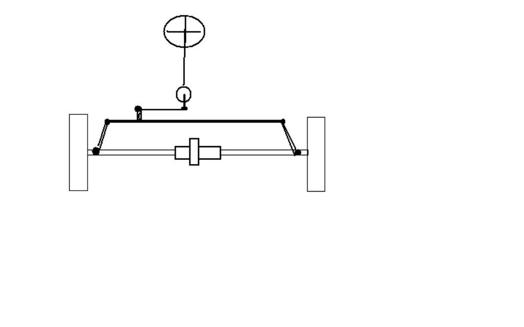

almas я про углы рулевого и не задумывался, не думал, что это так важно и что посоветуешь, как переделать правильно, наименьшими проблемами? umnyi cпасибо за подсказку, я так и подумал, что может карбюратор или бак засорился, тут всё варил да бак сто раз переворачивал(перекладывал)

fox9, Перевернуть переднюю балку поперечной тягой назад, думаю, будет наиболее простой вариант. На поперечную тягу приварить ухо от сошки и прямо к нему прицепить тягу от рулевого редуктора.

fox9,Что-то типа такого..

almas спасибо, понял
