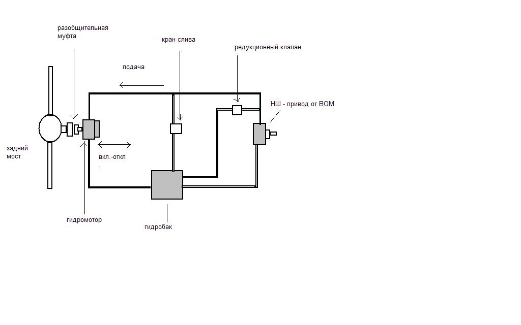

almas
almas
Регистрация: 25.10.2009
Челябинск
Сообщений: 856
08.12.2012 в 21:19:24
А никто из уважаемых коллег не рассматривал такую схему подключения привода заднего (или переднего) моста к тяжелому мотоблоку с независимым ВОМ? Вроде не встречал на форуме подобное, а может и проглядел. За приоритетом не гонюсь ни в коем разе и не настаиваю на безусловной работоспособности данной схемы, но все же гляньте:Главный элемент данной схемы -кран слива, которым синхронизируются обороты колес. Для постоянного использования это, конечно, не годится, но в тяжелых условиях может помочь.
umnyi
umnyi
Регистрация: 12.06.2008
Сообщений: 12115
08.12.2012 в 21:26:28
Здесь было фото МТЗ с гидравликой от ВОМа, и врооде как с приводом на адаптер. Но не развилась тема сильно, автор немногословен.
almas
almas
Челябинск
Сообщений: 856
08.12.2012 в 21:29:19
umnyi, Вот и интересно - пробовал-ли кто-нибудь такое? Ну, или приблизительно такое..
