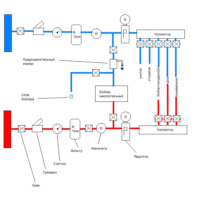

08.04.2011 в 16:20:20
Вот.

стандартная схема.После счетчиков должны быть обратные клапана и еще бы хорошо поставить еще по манометрам перед фильтром.

08.04.2011 в 20:29:42
я душ подключаю с торца коллектора даже если сейчас с напором все ОК х/з что будет через пру лет

08.04.2011 в 20:39:55
Вопросы (я сам не специалист, хочу узнать).
  • Почему бойлер до редукторов?
  • Зачем на горячей воде задвижка после фильтра? Казалось бы для использования бойлера достаточно было бы входной задвижки?

09.04.2011 в 20:39:08
Зачем там обратные клапана? Они будут в редукторах на случай неисправных потребителей. Более того их туда ставить нельзя ибо бойлеру будет невозможно стравить из бака давление до магистрального.
Зачем манометр перед фильтром? При закрытых потребителях я вижу давление в магистрале, а при открыти - падение на фильтре - чтобы оценить загрязненность. Поясните плз.
Торец коллектора действительно меняет дело? Я хотел душ сделать отдельным отводом со своим редуктором, но не хватает места. Да и санузел совмещенный и спуск унитаза не должен пересекаться с душем, ну теоретически.
Очень правильные вопросы от Gnawer'a: Я тоже не специалист, но, если хочешь, чтобы было сделано хорошо - сделай сам. Школьного курса физики достаточно для понимания таких проблем. Редукторы я хочу ставить с обратными клапанами и для бойлера важна возможность вырастить давление в баке до магистрального, а обратный клапан не даст этого сделать. Вентиль после фильтра нужен чтоб не держать под давлением сам фильтр во время использования бойлера. Если давление в магистрале более 5 атм то редукторы стоит поставить до бойлера, чтобы не насиловать бак бойлера.

09.04.2011 в 21:28:22
Я так понимаю, что это редуктор не даст этого сделать. Типа идея в том, чтобы давление холодной воды делилось на два (холодная и горячая) не после редуктора, а до него? Ну вроде понятно тогда. Так в плане размышления, если после фильтра на горячей воде поставить обратный клапан (без редуктора) вместо задвижки, то отключение фильтра будет происходить автоматически. Но на практике, я думаю, ненадёжно это.

09.04.2011 в 22:34:46
grokix Зачем Вы изобретаете велосипед?
grokix написал : Зачем там обратные клапана? Они будут в редукторах на случай неисправных потребителей. Более того их туда ставить нельзя ибо бойлеру будет невозможно стравить из бака давление до магистрального.
Затем обр. клапана что при ремонте если выключат гор.воду то через Ваш узел будет проходить вода с хол.в гор. и на оборот(мастера будут просить кому то здоровья) , мало того где гарантия что давление гор. и хол. одинаковое (прим. гор. 3,5-хол.4,5=хол.вода перетекает в гор.-100м3 хол.+100м3 и платить Вам)

10.04.2011 в 15:17:37
Это всё наверно справедливо только если кто-то придёт и откроет все краны. То есть защиты от дурака в системе не предустмотрено, да.
11.04.2011 в 09:31:03
Gnawer прав. Не предусмотрено, но таких и не держим. :)
