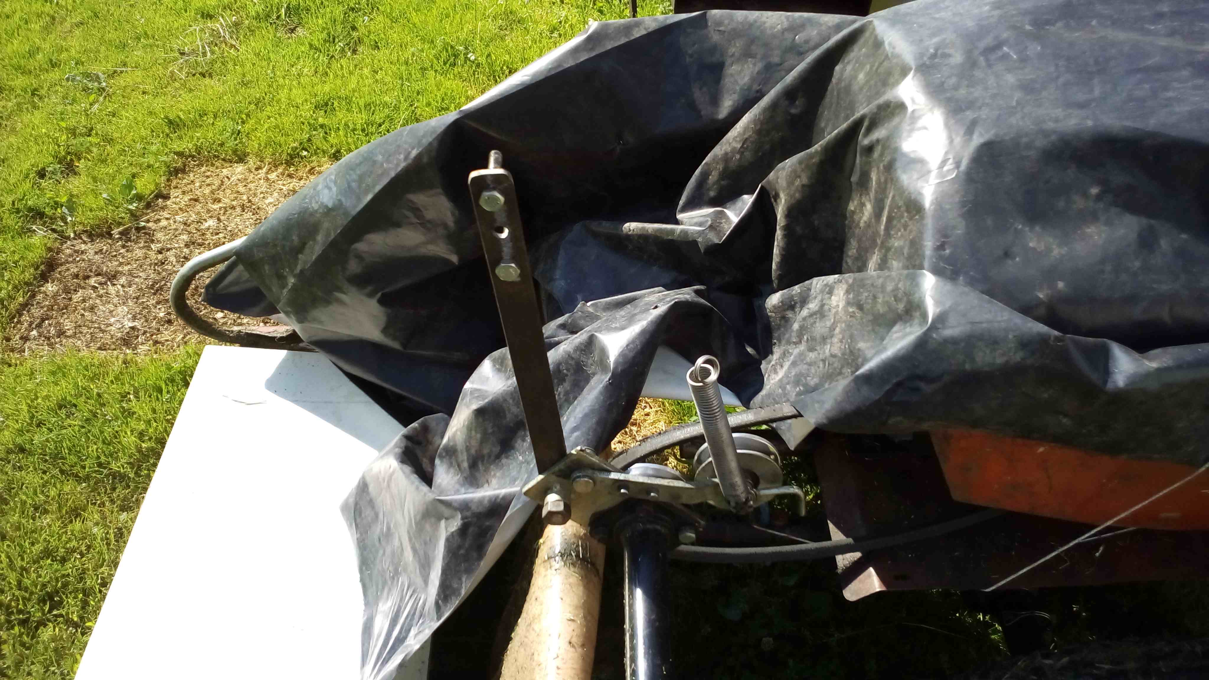

DarkM написал:
Николай Калуга написал: DarkM, Я переделал этот узел, нужна планка металлическая и пружина для переделки, выкидываешь стандартный рычаг и ставишь планку, в ней на верху делаешь отверстия для фиксации пружины см. фото. Основная причина для переделки, подбор ремня и перемещения косилки для натяжения ремня. Теперь у меня подходят ремни от 900 до 1000 и нет проблемы с перетяжкой и поиском ремня. Магу сфотографировать как сделана у меня.
Николай Калуга, с интересом посмотрел бы на фото узла включения :applause:
DarkM, Вот фото.

Николай Калуга, :applause: благодарю :clapping
