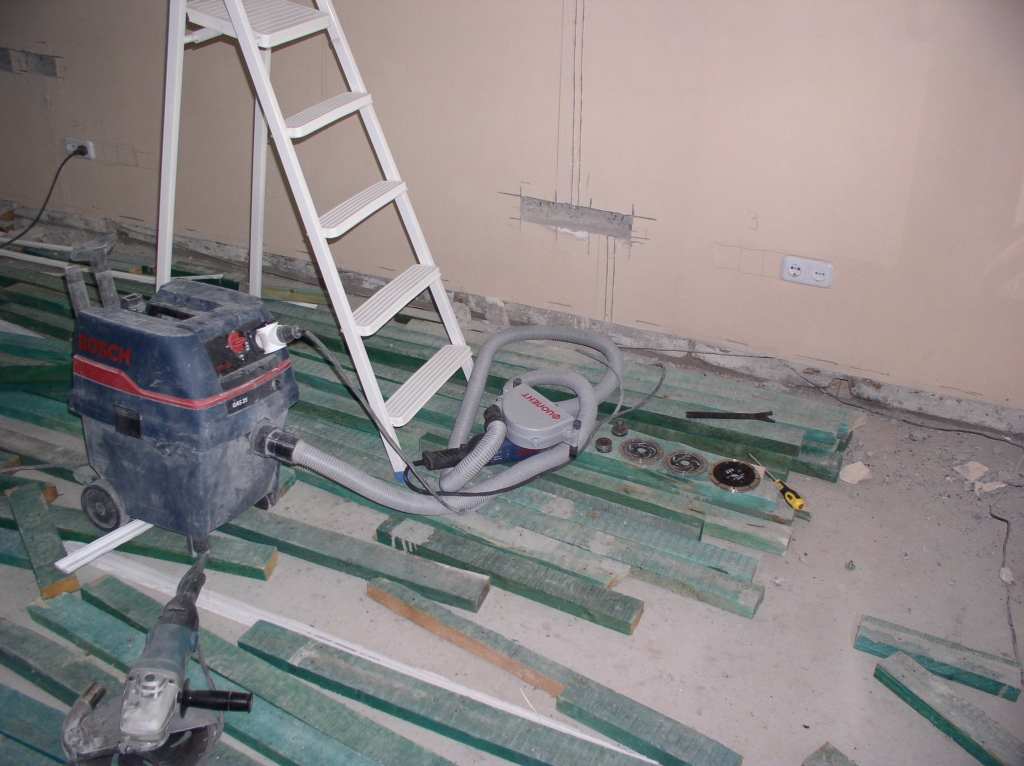

Лень цитировать.
  1. При бурении бетона твердосплавная коронка идет в стену с примерно постоянной скоростью, момент встречи с арматурой хорошо чувствуется. Дальше есть два варианта: а) Пройти арматуру коронкой. С тонкой она действительно может справиться, на толстой не проверял - берегу; б) Перерубить прут зубилом, перерезать болгаркой. Остановился на этом способе. Строго говоря, повреждать арматуру - так себе идея, но увы - практика вносит свои коррективы. К слову, ни одного прутка целиком своей коронкой я не проходил.
  2. На мой взгляд, высокие обороты актуальнее при работе бурами. В случае с коронкой, линейная скорость зубцов будет выше в силу диаметра. А вот сила удара нужна приличная, ибо распределяется она на большую площадь. Необходимость качественной расходки для перфоратора SDS-Max - аксиома.
  3. Уже многократно упоминал: Ниборитом работать не доволилось, имею Практику. Так вот: материал, который она сверлит наиболее эффективно - силикатный кирпич, используемый для обновления слоя алмазов. На других видах кирпича производительность близкая, по бетону - никакая. На арматуре встает полностью. В качестве привода, использовал Bosch GBH 2-26 DRE и Интерскол ДУ-22/1200ЭРП - последняя удобнее и чуть производительнее.
  4. Идея обсверливания периметра что перед алмазной коронкой, что перед твердосплавной, мне как-то не по нраву. 3..4 минуты на отверстие Ø68х45 в бетоне перфоратором SDS-Max считаю вполне приемлемым. Аламазка оставлена для особо аккуратных работ.
  5. Проблемы с соседями - сугубо проблемы заказчика. В ходе переговоров предупреждаю последнего, что шума и мусора будет много, очень много...

а я режу квадрат штроборезом на глубину 50 мм. или прямоугольник. и кабели проще раскладывать. и монтировать- по лучу лазера. это в бетоне, а в мягком материале- сверлю ниборитом 82 мм.

У штробореза есть еще один большой плюс при резке квадратов - отсутствие пыли! Именно поэтому практически не сверлю максом даже в мягком материале - мой макс раздувает пыль по всей квартире. И по поводу замазки - я например использую подрозетники с ушами - которые при всем желании из гипса не выдернешь.

12.12.2011 в 08:16:54
Буровая коронка гораздо ближе к проломному буру, чем, собственно, пустотелой коронке, она не предназначена для подрозетников.
Кирпич, абразивку алмазная режет на ура, бетон - зависит от наполнителя, производительность алмазного сверления в жб 1,5 - 2 см в минуту, если щедро насыпан базальт или гранит скорость проходки падает раз в 8.
Твердосплавная ударная бурит все на ура, кроме армированных материалов.
Штроборез/болгарка режет все материалы, в том числе и армированные.
Мокрое алмазное бурение - режет все, пыли нет, луж нет, но дрель выходит далеко за бюджет и для подрозетников, ИМХО - не сильно употребимо.
