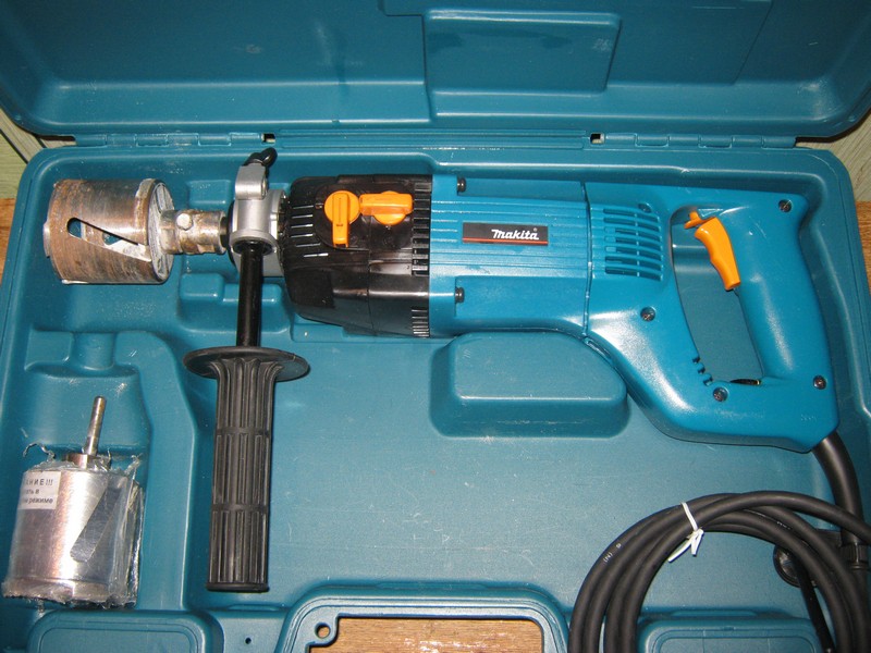

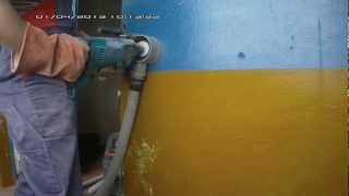

Итак, следующий этап работы с этой коронкой. После долгих размышлений купил спец. дрель http://www.makita.net.ru/tovar_makita_61308:
Характеристики отличные! 1400Вт, муфта безопасности, 4000 об/мин. Все это меня очень соблазняло на протяжении последнего времени. У меня была оборотистая дрель Штурм(3000 об и 1.4 кВт), но у нее не было расцепительной муфты безопасности. Первый раз, когда коронка заклинила, сломалась ручка, а второй раз, когда заклинило коронку, сломалась сама дрель. Хорошо что сам не пострадал, а ведь мог! Отсутствие муфты безопасности исключало даже задумки безпылевой работы. В случае заклинивавния, вся конструкция разлелелась бы в дребезги. Поэтму просто подставлял шланг пылесоса. Неудобно однако, особенно на высоте. Для этой дрели ставились более грандиозные задачи.
  1. Ускоренные темпы работ. Один из форумцев писал, что подразетник в обычном кирпиче - 7-8 секунд. Впечатляет!
  2. Безопасная работа.
  3. Возможность установки комплекта безпылевой работы.

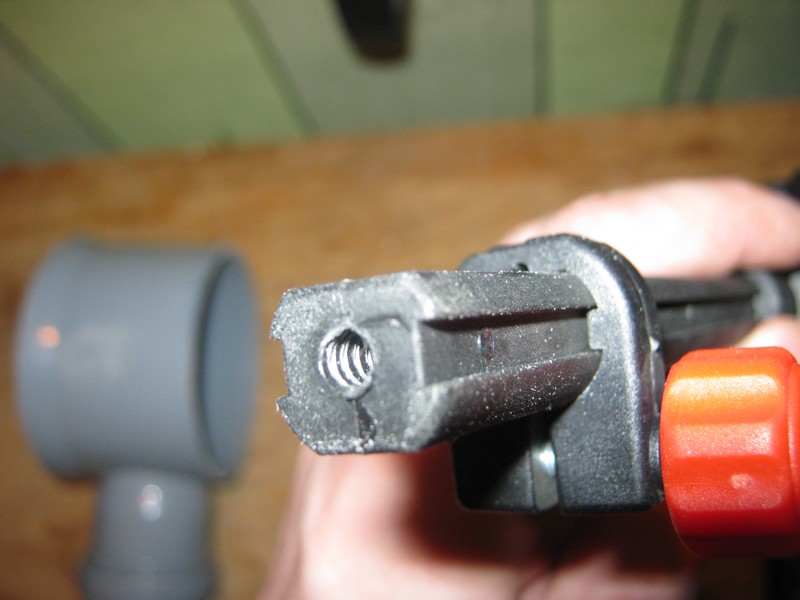

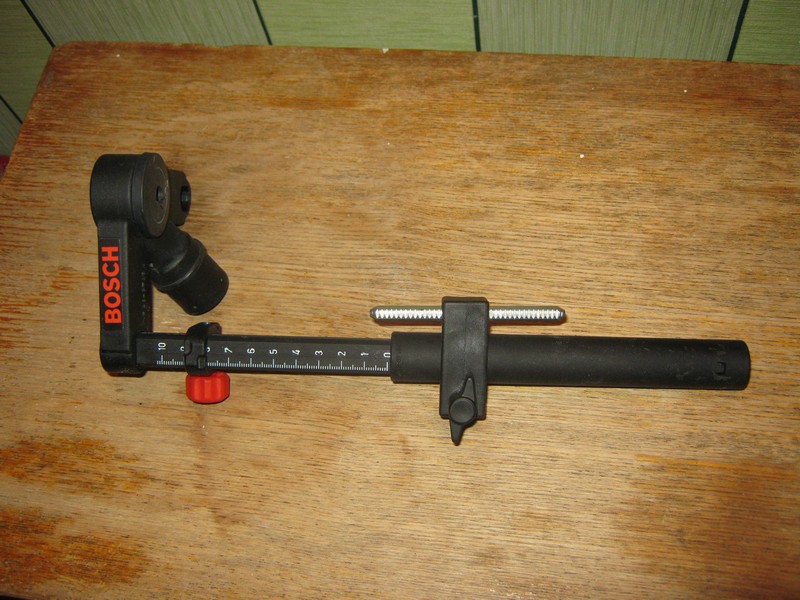

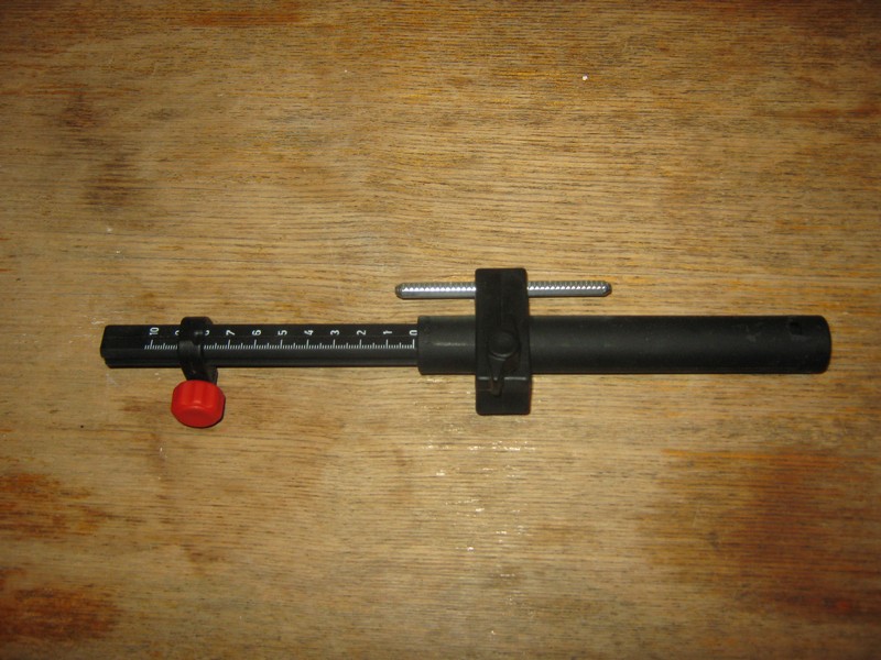

  4. Возможность работать не только 68 коронкой, но и 102 для подразетников. Характеристики дрели позволяют работать коронкой до 150мм. Итак, дрель куплена. Сразу снял штатный патрон и через уже имеющийся переходник, накрутил коронку. Все отлично, уже можно работать. Следующий этап сделать работу безпылевой. Однако, мобильность должна сохраниться. Дополнительных деталей должно быть минимум, они должны быть надежными и практичными. В первую очередь была куплена бошевская телескопическая штанга для буров.
Было решено ее не разрушать и оставить возможность использования ее для работы буром. Для этого, наконечник был просто откручен.

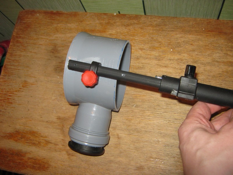

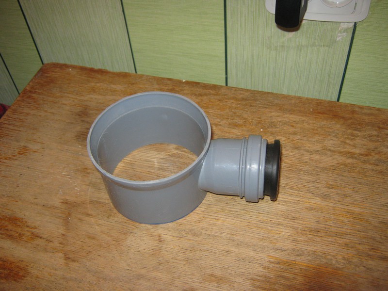

В случае необходимости его можно легко вернуть на место. После мозгового штурма, в качестве собирающего пыль кольца, была выбрана канализационная труба 110мм с отводом на 50мм. У нее довольно жесткий пластик, который дает устойчивость к износу. После доработку получилось такое кольцо:
В отвод была вставлена переходная манжета 50-40мм. Думаю шланг от пылесоса должен втыкаться плотно. 110 милиметров данной трубы позволяют полностью собирать пыль при работе коронкой 68мм, а также в случае работой коронкой 102 мм (распредка), также полностью собирать пыль. После работы на обьекте, раскажу как было в действительности. На данный момент, не могу придумать, каким образом сделать так, чтобы кольцо одним движением надевалось на телескопическую штангу. Необходимо сделать какую-то проушину на кольце, чтобы в нее плотно входил конец штанги без какого либо зятягивания болтами. Как это сделать пока не пойму.

17.02.2013 в 20:56:13
Ровно сутки ломал голову, как осуществить поставленную задачу. Придумал. Осуществил. Конструкция получилась удовлетворяющая всем поставленным условиям. Доволен. Теперь про саму дрель. Немного поработал по железобетону - сделал 10 подразетников. Чувствуется, что нужно наработать навык работы именно с этой дрелью, с именно этим беспылевым преспособлением. Пока твердости нет в руках. Пришлось подрезать пластик кольца - не хватало хода, упирался в редуктор дерли. Пару раз сработала предохронительная муфта - весьма жесткая - работал в неудобном положении. Но эффект безусловно есть - все осталось целым и не вредимым, не считая одного зуба коронки, который чуть согнулся(стальная часть). Подогнул обратно пасатижами. Также работал по кирпичу. Скорость реза весьма внушительная. Устанавливать рекорды не хочу, пока не привыкну к инструменту и не устраню мелкие недостатки конструкции. Пылесос обязателен - пыль столбом стоит при таких скоростях. 4000 оборотов при 1.4 кВт очень даже чувствуются. В общем доволен, а статистику по скорости работе опубликую позже.

Бурение подразетников алмазной коронкой(без пыли)

В бетоне так же резво?;)
