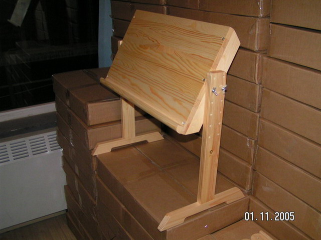

20.04.2011 в 03:03:15
С подачи Evgen10, проведу исследование столиков для ноутбука с изменяемым углом наклона высоты. Действительно, лежа в кровати и смотря фильм просто необходимо увеличить наклон от 30 до 60 градусов, чтобы шея не затекала.
Итак, какие есть варианты создать комфортный угол наклона:
Вариант 1: Технология мольберта Суть заключается в том, что угол наклона поверхности изначально отличается от горизонтального. Первый вариант - наклонная поверхность закреплена на стойках. Картинка 1А: *http://freee.ru/files/imagecache/300/podelka/2811.jpg[/IMG] Недостатки: работать мышкой приходится на наклонной поверхности, от чего быстро устает кисть. Зато смотреть фильмы или читать книгу - то что надо.
Картинка 1Б: Классический мальберт для рисования - А-образная конструкция, на которую прикрепляется ноутбук. Работать под таким углом очень сложно, но можно использовать как подставку.
Вариант 2: Закрепить поверхность на ось и регулировать ее зажимами
Картинка 2А: Кустарное производство Картинка 2Б: Зажимы облагородили и обработали поверхность
При изготовлении наклонной поверхности возникает проблема [I]как закрепить (зафиксировать) угол наклона*.
В качестве решения чаще всего выберают мебельную петлю, а в качестве фиксатора - щеколда (задвижка), или ее разновидность "крокодил" (я не знаю точного названия) - металлическая планка с выемками, которые фиксируются на гвоздике на основании столешни (как у мольберта). В обоих случаях конструкция получается нежесткая.
Второй проблемой будет дополнительная поверхность для мышки или чашки - она должна оставаться горизонтальной. Для этого придется делить общую поверхность на наклонную и статическую.
Примеры: 3А: Вся поверхность наклонная
3Б: Основная поверхность наклонная, вспомогательная поверхность фиксированна http://www.tsuricom.com.ua/load/10-1-0-251
3В: В основной поверхности сделан пропил (упор) для ноутбука, пропил может подниматься и фиксироваться в 5ти положениях
