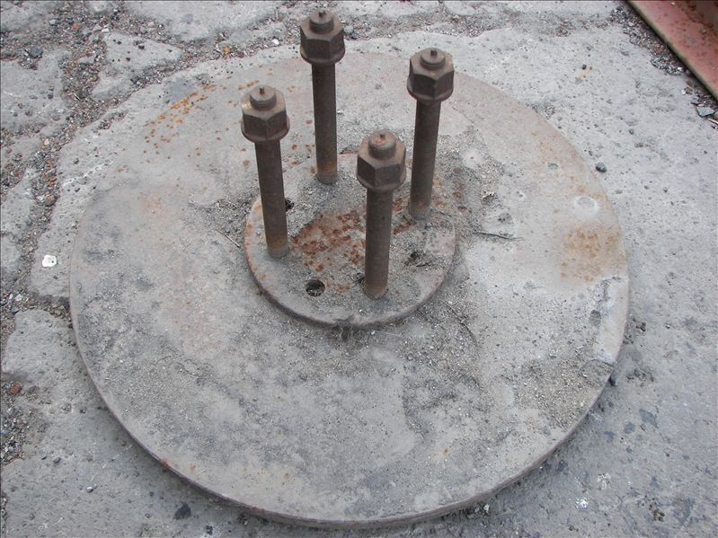

Как выправить восьмерку на штампованном диске для автомобиля? тонкостенный (легко гнется) R14 В домашних условиях... условно есть доступ токарному станку и кувалда с ломом. интерес не праздный

Никак. Промышенная правка идет в станке относительно опорных поверхностей (планшайба со шпильками) методом прокатки. Результат достигается не всегда.

и больше никуда. CO6AKA выкинуть.процедура неокупаема впринципе.это ж не замятый бортик,там плоскость уже пошла.

CO6AKA написал : Как выправить восьмерку на штампованном диске для автомобиля? тонкостенный (легко гнется)
С помощью такого приспособления. Надеюсь пояснения не требуются.
