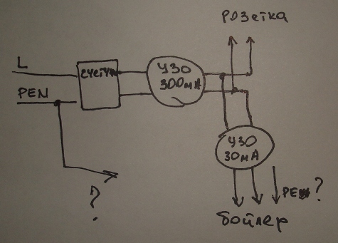

Прошу совета. На схеме условная часть проводки (АВ и др.потребители не указаны). Смысл в чем: живу я на 3 этаже (старый жилой фонд), в подвале нейтраль заземлена, т.е. на этаж подведен кабель фазы и кабель заземленной нейтрали (отдельно сделать заземление или тянуть провод заземления из подвала нет технической возможности). На вводе в квартиру поставил УЗО 300мА для защиты от пожара и на бойлер поставил УЗО на 30 мА для защиты от поражения током. Везде проводка из двух проводов, на бойлер идут три провода. Сработает ли противопожарное УЗО? Пока делаю ремонт, могу добавить третий провод на вводе на любую часть схемы, только куда его подключать и нужно ли?
P.s. и очень в плане пожароопасности смущает часть аллюминивой старой (но используемой пока) двухпроводной проводки - поможет ли входное УЗО? (ABB F202AC)
В каком случае Вы ждете его срабатывания? Противопожарное УЗО призвано обесточить электроустановку в случае перегрева кабеля, и, как следствие, ухудшения качества его изоляции. Срабатывание при этом вызывает утечка на РЕ-проводник, либо на находящиеся рядом конструкции здания.
Положите трехпроводной кабель на все линии, РЕ-проводник в розетках и светильниках не подключайте.
Если будет достаточная для срабатывания утечка. Проблема решится сама собой после замены проводки.
"Создавать" РЕ-проводник на двухпроводной линии запрещено. Должны быть в этом месте 3 фазных проводника и нулевой. Причём его сечение по меди д.б. не менее 10^2 мм.

ТС, для УЗО Вы сможете быть 3 проводником. Например: вы босиком в ванне на мокром полу взялись за фазный провод- для УЗО это утечка мимо контролируемого им контура. Контролируемый контур УЗО это L и N
Вернемся к схеме выше. Значит можно PEN проводник на вводе подключить к третьему проводу в проводке бойлера - и он будет работать как заземление? (на схеме где знаки вопроса).

т.е. если поцепить еще один орешек на ноль (на шину стояка) - и ввести его отдельно в квартиру на щиток - я получу еще один PEN который могу подключить к третьему (желтому) проводу квартирной проводки, но концы этих третьих (желтых) проводов никуда не подключать, т.е. УЗО в таком случае будет срабатывать на ток утечки только при нарушении изоляции в проводке. Я правильно понимаю?
mrkos написал :
При условии что у Вас квартирный стояк (нулевой провод) 16 мм.кв. и больше (алюминий). И если замена не проводилась 30 лет, то гарантии его качества нет.
С ваших слов следует, что на вашем этаже в стояке 2 провода-фаза и нейтраль. Все квартиры запитаны от этих двух проводов. Или всё-же там, на вашем этаже, три фазы и нейтраль?

В общем, если я поцеплю второй орех на ноль (PEN), то его роль (провод заведенный в квартиру и подключенный к желтым проводам) будет только в защите от пожара вводным УЗО кабелей проводки с тремя жилами (при аварии на электроприборах защиты не будет), там где проводка проведена двумя жилами - и защиты проводки не будет. Я правильно понял?
С нулевого ореха к Вам в квартиру заходит рабочий ноль. А с дополнительного ореха на PEN проводе зануление (корпуса приборов). При пробое на корпус УЗО отключит неисправную линию (без вмешательства человека). Но если нет третьего провода, то УЗО также сработает, но при прикосновении к корпусу человека. Естественно на линиях УЗО 10-30мА.
C узо на 30 mA может быть проблема, часть проводки осталась аллюминиевой и за нее я то и беспокоюсь больше всего. Входное узо на 300ма держит, но сомневаюсь, что будет держать 30ма. Покупка Узо вещь достаточно дорогая, а я 300-ку уже купил.
Да, блин действительно, проверил - поставил на аллюминивую старую группу УЗО 30ма - пока полет нормальный. С УЗО 300мА я явно погарячился. Теперь буду им орехи колоть...

Решил - париться с третим орехом не буду, поставлю узо 30 ма на все цепи, дороговато конечно, но жизнь дороже. А потом буду долбать ЖЭК на установку шины заземления по стояку, ОТСУТСТВИЕ ЗАЗЕМЛЕНИЯ - ГРУБЕЙШЕЕ НАРУШЕНИЕ ПУЭ, уверен - сделают.
