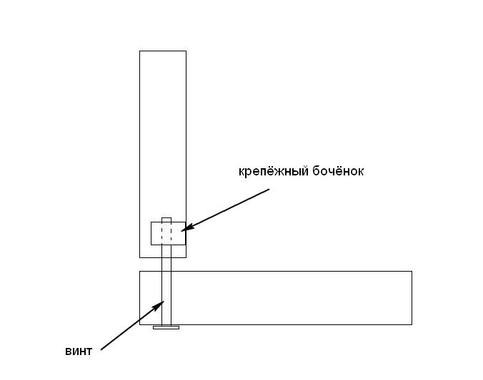

Собираюсь сделать из ЛДСП навесные полки. Размеры: 400х400х1000. 5 штук. Полки будут подвешены под потолок в ряд, друг за другом, образую длинный ящик 400х400х~5000. С фасада будут распашные дверки. На виду будут только фасады и нижняя часть. Возникает вопрос как лучше придумать крепление листов ЛДСП между собой. На картинке - два варианта. Вариант "Б" мне сделать проще всего, но смущает то, что снизу будут видны все торцы боковинок полок. Вариант "А" -более эстетичен, но не пойму, какой крепёж выбрать. Знаю о разных видах стяжек, но посоветуйте то, что проще сделать в домашних условиях, без особого опыта и спец инструмента. Могу заказать присадку, но никогда этого не делал, не знаю как считать. Опыт работы есть только с простейшими стяжками - конфирматом.

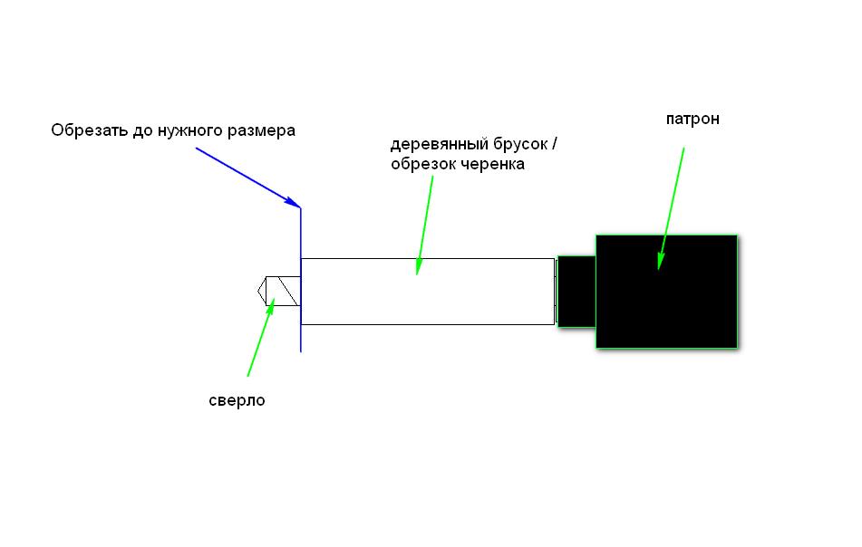

snow-tube написал : что проще сделать в домашних условиях, без особого опыта и спец инструмента.
Здесь понадобится дрель,свёрла и ограничитель глубины сверления,либо штатный,на дрели,либо самодельный.Желательно потренироваться на бросовом материале.

snow-tube написал : Собираюсь сделать из ЛДСП навесные полки. Размеры: 400х400х1000
Хмм... Подозреваю, что если использовать широко распространенную толщину 16 мм, то на такой длине горизонтальные панели будут провисать даже под своим весом, а под нагрузкой тем более. Может для них все же лучше использовать тамбурат?

Многорук написал : Здесь понадобится дрель,свёрла и ограничитель глубины сверления,либо штатный,на дрели,либо самодельный.Желательно потренироваться на бросовом материале.
Всё это есть, я так понимаю там нужно сверлить два отверстия? Отверстие для болта - довольно просто, а чен сверлят для бочёнка - ведь там легко просадить насквозь? Присадка для такого крепежа не нужна?

snow-tube написал : А где взять этот тамбурат?
Где именно в ваших краях я не в курсе, а вот гугл знает.
snow-tube написал : Может проще посередине внутреннюю перегородку-усилитель встроить?
Перегородка в любом случае лишней не будет. И заднюю стенку из МДФ лучше всего крепить в паз или четверть, на клей и шурупы, а не просто прибивать гвоздиками в торец, как практикуют некоторые. А сами панели я бы собрал по варианту "А" на шкантах Ф8х30 с клеем и конфирматах, а их головки просто заклеил бы пластиковыми самоклеящимися заглушками в цвет материала. Под потолком они бросаться в глаза не будут.

Так дело не в этом,а-
snow-tube написал : но смущает то, что снизу будут видны все торцы боковинок полок
Хотя в любом случае надо будет заклеивать торцы.
snow-tube написал : а чем сверлят для бочёнка - ведь там легко просадить насквозь?
Можно так

2 Многорук: не-не-не, по варианту "А" торцы не видны снизу. Внимательнее читаем первый пост и тщательнее разглядываем картинку топикстартера ;).

Krocus написал : по варианту "А" торцы не видны снизу.
Вы хотите вариант А на конфирматы посадить? Я,честно, не встречал в мебели такой сборки.(ИМХО)

Ну вообще да, по всем канонам вариант "Б" самый распространенный. Вариант "А" под конфирматы предложен лишь для упрощения изготовления и сборки, ваш вариант с винтом и бочонком в плане прочности заметно надежнее.

Тамбурат - интересный материал, но довольно экзотичен. Я думаю мне придётся долго искать место, где мне его не только продадут, но и напилят в размер и закромкуют, и всё это за разумные деньги. Поэтому буду брать всё-таки ЛДСП.
Придётся сделать посередине полки перегородку-усилитель. Как посоветуете её делать на всю глубину полки или например только до её середины? Исходя их декоративных соображений думаю крепить вариантом А. Но сажать полку на конфирмат в этом случае мне кажется опасным - полки будут весьма нагружены. Поэтому буду выбирать другой способ крепления. Пока оптимальным кажется применение ранее упомянутых бочёнков и винтов. Как я понял присадка для них не нужна, так? Что ещё можно посоветовать в этом случае?
