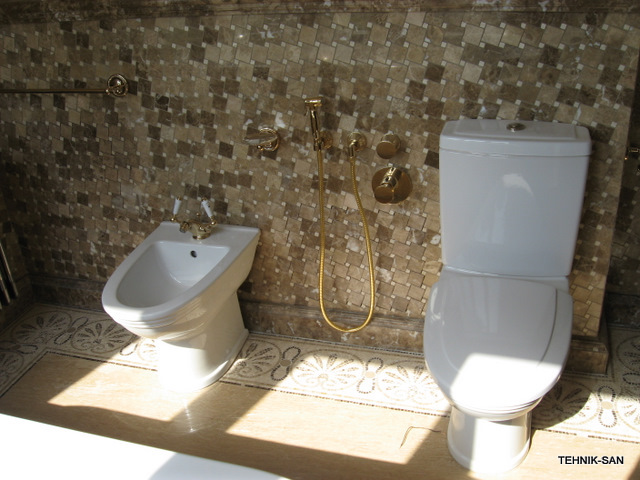

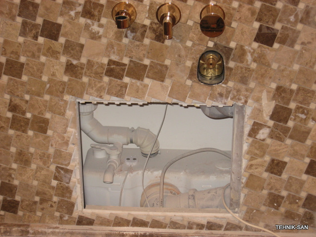

Makarone написал : ... если Вам проще поставить насос, то "грюндфос".
Не согласен , мой опыт отдает своё предпочтение всё таки французам , попытайтесь обосновать предметно СВОИ предпочтения )) ... желательно с аналогичными обоснованиями . Этот объект
http://www.salon.ru/article.plx?id=9079&path=interior
у меня с 2006 г и до сих пор на ежегодном сервисном обслуживании

Tehnik-san написал : у меня с 2006 г и до сих пор на ежегодном сервисном обслуживании
а что за эти 5 лет было заменено в этом насосе в процессе ревизии и сколько раз он подвергался обслуживанию с заменой расходных или основных частей?
