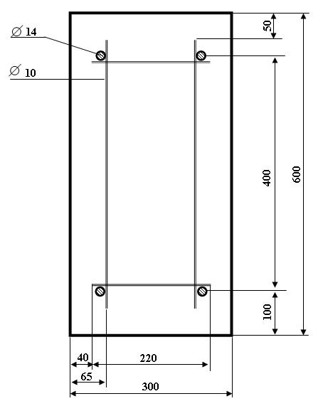

Я себе на 2-х этажный дом сделал фундамент 13.85*8.6, две перемычки. Ребро - 0.3*0.6, арматура 2*2, диам. 14, вертикальные диам. 10, вязал вязальной проволокой, тонкая, может 1 мм. Арматуру расположить так, чтобы ничего не торчало. Делал не сам, контролировал сам. Сделал договор со строителями, все рисунки, чертежи приложил, 2 экз., там же лист с отметками о частичной оплате. Все работы разбил на этапы. Приступать к следующему этапу, без подписи за завершенный не разрешил. Договор сделать ОБЯЗАТЕЛЬНО и в 2-х экз. Проверено на опыте, все остальные крупные работы тоже делал со своими договорами. Очень организует.

P/S/ благодаря договору, уже выкопанную траншею перекапывали в 1 месте бесплатно - сами проглядели. Есть схемы расположения арматуры в бетоне (в ворде нарисовал, все равно полезно). Набетонку делать обязательно. В процессе приготовления бетона периодически приезжал и контролировал водоцементное отношение. Даже с договором пришлось ездить по 3 раза на дню. Если мешать бетономешалкой - то что надо, нормальный бетон, известного качества за разумные деньги. У меня газель, поэтому с привозом цемента проблем не было.

Все же с учетом гораздо меньших размахов моего строительства и большим запасом прочности фундамента, хочу пренебречь следующим:
Так ли важно отступать от концов арматуры до поверхности ленты по 5-10 см? Я хочу использовать короткие поперечные прутки арматуры в качестве упора между противоположными стенками опалубки, а сами стенки стягивать шпилькой М6 (у меня много шпильки закуплено). Также была идея выпустить арматуру из середины длинной стены для возможной пристройки маленького крылечка 1,5м х 1,5м (а если не понадобится, срезать ее потом). Это очень плохо?
Смысл в том, что арматура должна находиться в бетоне полностью, не должен ни один конец торчать наружу, чтоб не ржавело. В принципе, как вы предлагаете, я думаю можно, только кончики шпилек обработать чем-нибудь против ржавчины.

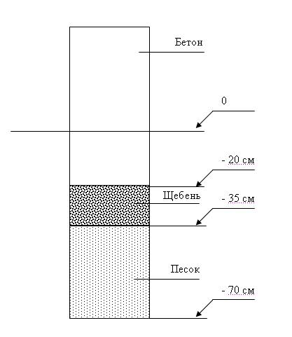

Светофор написал :
Песок штука интересная, подскажите зачем он и так много?
Скажу сразу - я не специалист по фундаментам, но порывшись в инете и почитав про мелкозаглубленные фундаменты встретил в разных местах подсыпку из песка от 30 до 45 см. У себя сделал 35, думаю это не много. Зачем он? Открываем книжку В.С. Сажина "Не зарывайте фундаменты вглубь" и читаем - Подушки выполняют следующие функции:
повышают несущую способность основания фундамента;
снижают осадки основания в период оттаивания грунта в весенний период.
Кроме этого, по формулам расчета толщины противопучинистой подушки из той же книжки у меня для моих условий получилось около 50 см, вот и сделал - 35 песок и 15 щебень.

Я считаю, что такие книги только вред наносят людям, которые ничего не понимают в строительстве.
Надо четко понимать, для чего фундаменты копают ниже глубины промерзания и для чего желательно новый фундамет нагрузить в первый год. Те, кто повелся на мекозаглубленный фундамент должы понимать на что они идут. Надо отдавать себе отчет, что в 30-ти сантиметровой "канавке" зимою основание фундамента будет в ледяном массиве (если не предусмотреть дренаж). На южной стороне во время оттепели будет лужа, на севере лед. Если ударит мороз - на местах перехода от "лужи" ко льду навернека будет трещена. И так далее.
Люди не жалейте денег, фундамент - это на всегда. Не ищите себе приключений.
Можно попробовать монолитную плавающую плиту, но она подороже может выйти полноценного ленточногофундамета.
