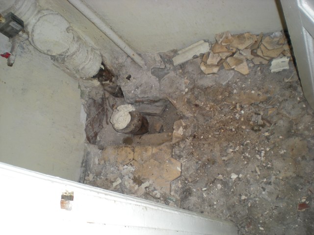

Есть у меня в заначке еще один геморойчик - замена унитаза в квартире у родителей, пока они в отъезде. Ничего, вобщем-то, особенного: зацементированный прямой выпуск унитаза в чугунном колене 45гр, которое, в свою очередь, вставлено в раструб, торчащий из пола. Колено я отпилил почти под раструб и его остатки вытащу по одной из методик, уже описанных на форуме. Но дальше меня ждал сюрприз, большой и неприятный. Я знал, что раньше под унитаз замуровывали доску, в которую крепили унитаз, но здесь доска была не в стяжке, а в воздухе, держалась на цементе в зазорах. :eek: Доска трухлявая типа "очко", смотреть на нее без смеха и слез не получалось, даже фото забыл сделать, но это не главное. После извлечения ее из пола имеем:
(Дальше не про сантехнику, но я не знаю где бы еще спросить) Пол там кривой, с потресканой старой плиткой, которую я посбивал и понял, почему все так плохо: стяжка кривая, с длинными множественными трещинами, некоторые куски шатаются. В яме вокруг раструба канализации песок и земля(!). :eek: В перекрытиях рельсы и доски, межкомнатные стены деревянные, а на гидроизоляцию нету ни намека. Труба стояка ХВС без гильзы: ее лет 15 назад меняли, но со старой так и не смогли сбить гильзу, поставили без.
Хочется сделать пол один раз и больше туда не лазить. В пятницу собираюсь заехать туда со строительным пылесосом и перфоратором, отобью остатки плитки, все вычищу и вытащу из стяжки шатающиеся куски. Слева от раструба в полу виден рельс. Похоже, он проходит почти посредине под стяжкой. Стена со стояком ХВС капитальная. А что, если сразу ориентироваться на снятие старой стяжки, устройство опорного покрытия из влагостойкой фанеры, укладку рубероида с заходом на стены и заливку новой стяжки на всю площадь? На чем в таких домах может держаться цементная стяжка? Если постараться - за выходные я бы купил все материалы, а в понедельник собрал бы основание и залил бы стяжку. Через пару дней можно было бы временно подключить унитаз, до полного высыхания стяжки. Унитаз должен быть в работоспособном состоянии 27го августа.

Подниму тему! Позвал сантехника, говорит это чугун и нужно нагревать и так вытаскивать! Верить?

IronGuy Не надо чугун греть. Обрежте болгаркой трубу заподлицо с кафелем. Выбросьте гофру. Купите в хорошем магазине сантехники Z-образный переходник для унитаза. В сумме придвинете унитаз на 10-13 см к стене. Этого может оказаться достаточно. А ближе подвинуть уже бачок не даст.

IronGuy написал : Позвал сантехника, говорит это чугун и нужно нагревать и так вытаскивать! Верить?
Если на сере собрано, тогда верить. А ещё лучше рассверлить эту серу по периметру и пожечь её горелкой прямо в шов, это быстрей и нагрев чугуна меньше. Сколько над вами этажей?

19.08.2011 в 12:37:36
Выше еще 7 этажей, По поводу болгарки я спросил, на что он и ответил что это чугун и не получится!

IronGuy написал : По поводу болгарки я спросил, на что он и ответил что это чугун и не получится!
Что не получиться? Резать болгаркой чугун не получиться? Это смешно. Я делал так: режем сверху обычным диском по стали на столько, докуда достаем. Потом в рез вставляем полотно по металлу от пилы 550мм со стуслом (вставляем только полотно) и через 20 минут руками рез доводим до пола - как правило чушка чугунная отваливается до этого. Если нет - отверткой сверху реза плоской отделяем отпиленную часть. Z-образных переходов много, они разные, с разным межосевым расстоянием. Надо сначала померить по месту - потом идти в магазин и выбирать. При этом ничего ломать и портить из отделки санузла не надо.
