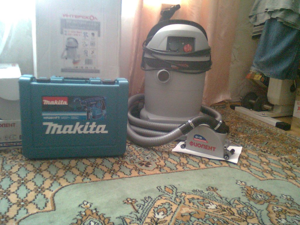

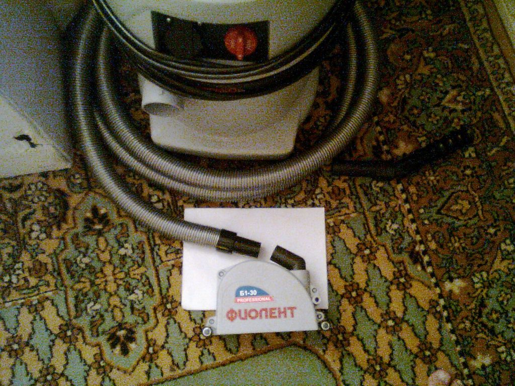

Вступил в клуб владельцев Интерскол ПУ-32/1200. Но вот беда нестыкуется он напрямую с штроборезом Фиолент Б1-30.
Прошелся по нашим местным магазинам - ничего подобрать не смог. Гуру подскажите - какой переходник применить и где его можно заказать.

maxxir написал : Прошелся по нашим местным магазинам - ничего подобрать не смог.
в сантехнических были ?

ломастер написал : в сантехнических были ?
Был, пробовал муфту на трубу 32 мм приделать - не лезет, надо чутка побольше диаметром милиметра на 2-3 на вскидку

maxxir написал : Прошелся по нашим местным магазинам - ничего подобрать не смог. Гуру подскажите - какой переходник применить и где его можно заказать.
Скорее всего подойдет наш же трехступенчатый. http://www.interskol.ru/catalog/katalog_osnastki/osnastka/osnastka_dlya_obshhestroitelnogo_instrumenta/pyilesosyi/nasadka_dlya_el_instrumenta_3-x_razmernaya.html

maxxir написал : в сантехнических были ?
А в автозапчасти заглядывали? Резиновые патрубки систем охлаждения - самое оно.

Тосольные шланги тоже вариант...

cineman написал : А в автозапчасти заглядывали? Резиновые патрубки систем охлаждения - самое оно.
Спасибо, все получилось. Комплект "юного электрика" в сборе:)

maxxir написал : Комплект "юного электрика" в сборе
Выглядит просто супер :)
