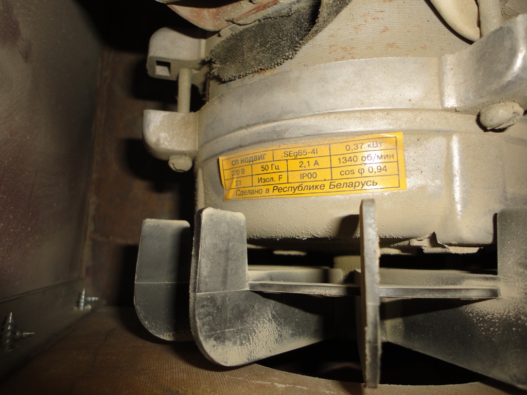

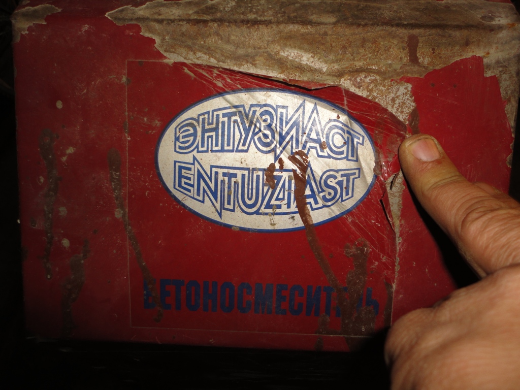

смотря каких мешалок :) Мои например Белорусскими укомплектованы
DED
DED
Регистрация: 22.12.2009
Сообщений: 3107
11.01.2013 в 06:22:40
На моём "Энтузиасте" стоит Беларусь.
Гocть.
Гocть.
Регистрация: 14.08.2011
Сообщений: 6877
11.01.2013 в 08:32:44
DED, а чё за движки такие ? Раньше навроде таких на стиралки ставились вроде .
