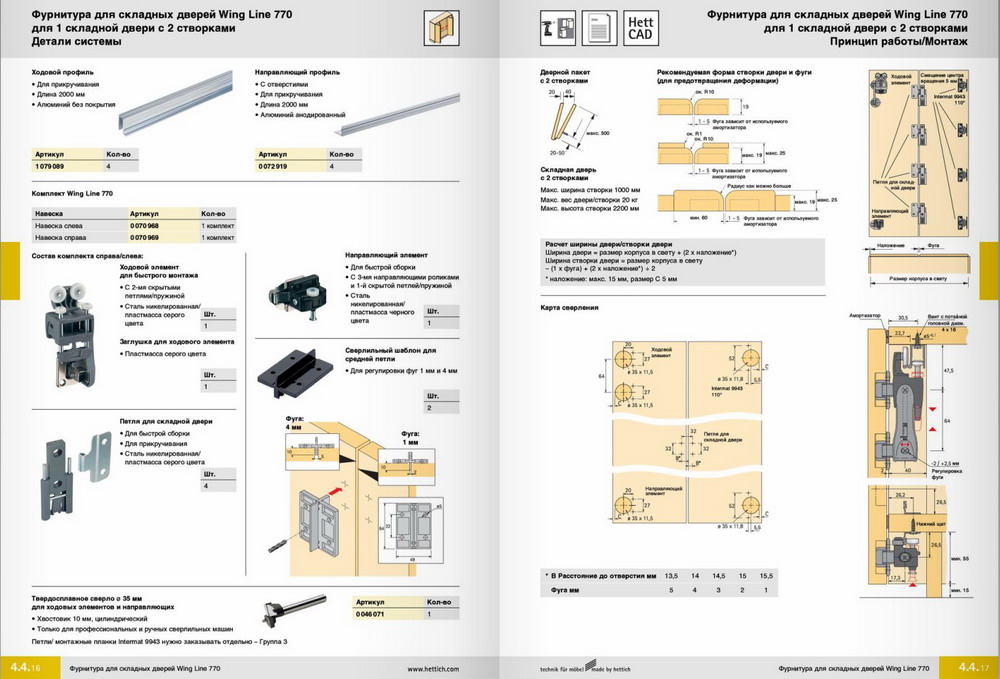

Да я бы и картон вклеил - мне надо СУПЕРЛЕГКУЮ дверь сделать. Кстати может так и сделаю - а сверху - зеркальную самоклейку. А насчет паза - я где-то здесь видел советовали - сзади в паз вставить на распорку кусочки ДВП через каждый метр

Надо было Хеттих ставить, у них вверху две петли
