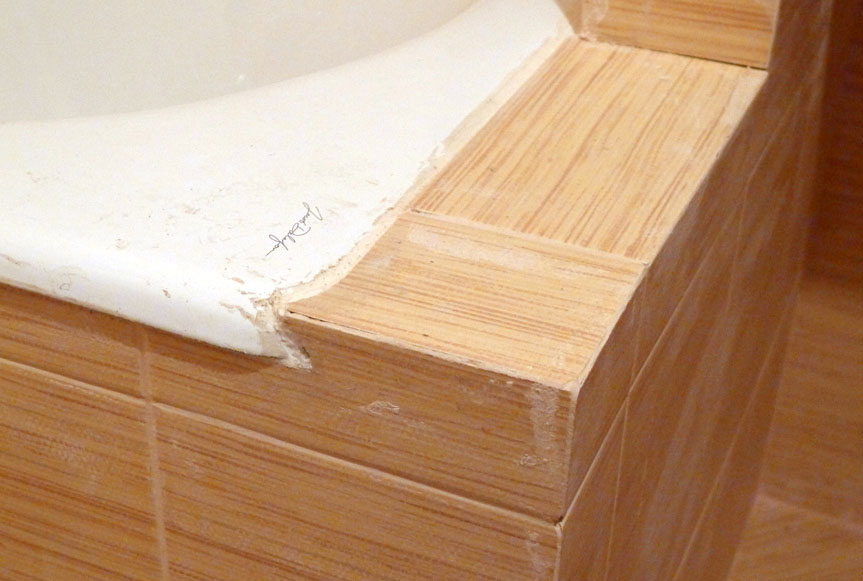

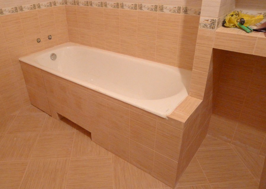

Рабочие закончили монтаж сантехники и плитку вокруг ванны. Одна деталь вызывает у меня неприятие, горизонтальное продолжение плитки после края ванны, Как-то неаккуратно смотрится. Посоветуйте стоит ли исправлять и как. Может быть:
1-понизить на пару сантиментов эту полочку из плитки, так чтобы край ванны налазил на плитку.
2-срезать вообще эту полочку, так чтобы край ванный был равномерно и симметрично обложен плиткой. Но в этом случае вертикальная раскладка плитки на фартуке ванны начнется с сильно обрезанного куска.
по первой фотке могу сказать у вас видать плитки впритык было без запаса,а про вторую вообще промолчу,я бы такой же вариант оставил как есть,только аккуратней исполнить надо,ну и ест-но подрезка на краю должна иметь направление полос как и соседняя
хорошо, последнюю плитку развернем на 90 градусов, по направлению полос, ну как быть в этим выгрызом края ванны в кладку плитки? как раньше никогда не обращал внимание на лругие санузла, как обычно делается?
я бы и нижний подрез под ней поаккуратней сделал,а у верхний не стал бы никакую загагулину выкусывать под литье ванны,ровный отрез как и у соседней плитки,но это имхо и не значит что это правильно,у каждого мастера свои понятия о красоте,главное чтобы клиента устроило,вот вам глаза режет ищите выход,еще думаю варианты подскажут
В коллекциях с плиткой вместе с ней идут бордюры и есть такие узенькие полоски - карандашики, они толще, выпуклые и должны как бы и заканчивають кладку. Поэтому, эти плитки снять, подрезать под карандаш и прклеить с ним. И на внешие и внутренние углы тоже бы не мешало вставить уголки. Если уж делают внешние углы без уголков, то плитку точат под 45 гр, но это уже ... высококвалифицированная работа, чтоб и лезвие в щель не пролезло.
1-понизить на пару сантиментов эту полочку из плитки, так чтобы край ванны налазил на плиткуjavascript:insquote('Presspix') Должно быть в одном уровне. Рабочие судя по фото что то умеют,но делают (порно) как вышло так вышло.(голову не напрягали)
спасибо всем откликнувшимся, решено, понизим плитку под край ванны, а как лучше развернуть плоски? вдоль длинны ванны или в одну линию с вертикальной стенкой, мне кажется первое будет лучше. Также поеду в магазин за бордюрами, спасибо за совет. Когда всё сделаем выложу картинку.
тоже выскажусь... немного неаккуратно конечно, особенно боковой вырез , сразу бросается в глаза..наверное и углы нужно было бы сделать через пластиковый плиточный угол в цвет плитки, однозначно было-бы аккуратнее + в дальнейшем без сколов на углах. Я бы Вам советовал переделать в другом смысле. Поднимите эту полочку верх , чтобы вообще стыка горизонтального не было видно со стороны , если стоишь на месте фотографа, то есть если не понятно , нарастить блоком вверх, по высоте не знаю, дело вкуса , и обложить плиткой, результат как две независимые от друг-друга стороны, и кстати по-любому верхний горизонтальный крайний кусок плитки на замену, направление рисунка не совпадает.
Понижать уровень, как пишут сверху не рекомендую, так как открывается перспектива частой утечки воды за края ванной, и шторкой то место не прикроете.
Прям на эту полочку приклеить аккуратную мраморную полку с небольшим напуском на ванну и сам выступ.И убрать острые углы.По времени на установку займет пять минут,не считаю поиска самой плиты и изготовления.А так все равно,так оставите или переделаете с плиткой.
Прекрасная идея и отличный фотошоп, но возникает проблема в симметрией раковины в нише, между ванной и стенкой, выводы труб под раковину уже не передвинешь. Или есть варианты?
плитки полно, настроение рабочих видно совсем под конец заказа испортилось, торопились на новый объект, это со скрипом сделали. Закругленный угол неаккуратно затерт шкуркой, так как по моей просьбе угол не должен быть острым из-за ребенка, а сделать красиво они видно не сумели или не захотели.

Presspix Смотрится лучше, безусловно, с третьей попытки должно получиться. Если очень нравится исполнение с заусовкой, то имейте в виду, она должна быть выполнена БЕЗУКОРИЗНЕННО, иначе, какой в ней смысл тогда? Не надо быть семи пядей во лбу, чтоб выполнить угол на"ус", но надо быть аккуратным и ответственным. Ваши рабочие просто рвачи. Для вашего ребёнка, да и для вас, взрослых, такой угол очень опасен для здоровья. Посмотрите, сколько всего практичного и безопасного придумали люди:
По-моему просто не было "технически грамотного проекта", а всё объяснялось по ходу "на пальцах", отсюда и исполнение "на коленке".
При заусовке угол не скругляется, плитка - не дерево. Есть коллекции с угловыми элементами, включая "вершину угла". Надо было выбирать плитку в соответствии с Вашими требованиями, а не подгонять имеемое под желаемое.
Сделано не очень аккуратно, но лучше оставить как оно есть. Нервы здоровее будут На угол можно игрушку какую-нибудь резиновую подобрать в стиль. Если интересно - советы для следующего ремонта. Пилить плитку на ус - это идея правильная. Потому как всякие раскладки и уголки смотрятся чужеродно и через год-другой просто отвратно. Хотя некоторые этот алюминий автомобильным полиролем пытаются в идеальное состояние привести. Угол, где сходятся три ребра - это очевидная ошибка дизайна. И бортики вдоль ванны на самом деле чертовски неудобные. Мешают. Да и место отнимают в тесном помещении. Раковину лучше сдвинуть вправо. Чтобы она на 10 см заходила за край ванны, как это было принято по советским нормам. Удобнее будет пользоваться. А то все локти отобьёте об этот угол на стене слева. Опять же, тюльпаны в маленьких комнатках - это пережиток прошлого. Хуже них только мойдодыры Полупьедестал, так называемый - вот самое то. И убираться легче, и смотрится просторнее. Ну и дыра в экране возле пола - это прям, э-э-э... Ну скажем так, видно, что дизайнера не приглашали, да. На этот счёт сейчас попробую какую-нибудь фотку найти. PS Вот как-то так.
