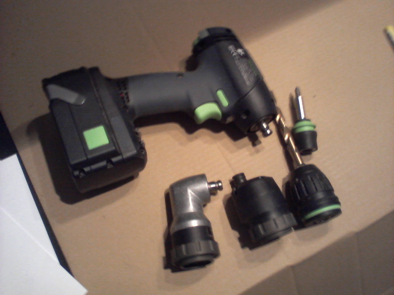

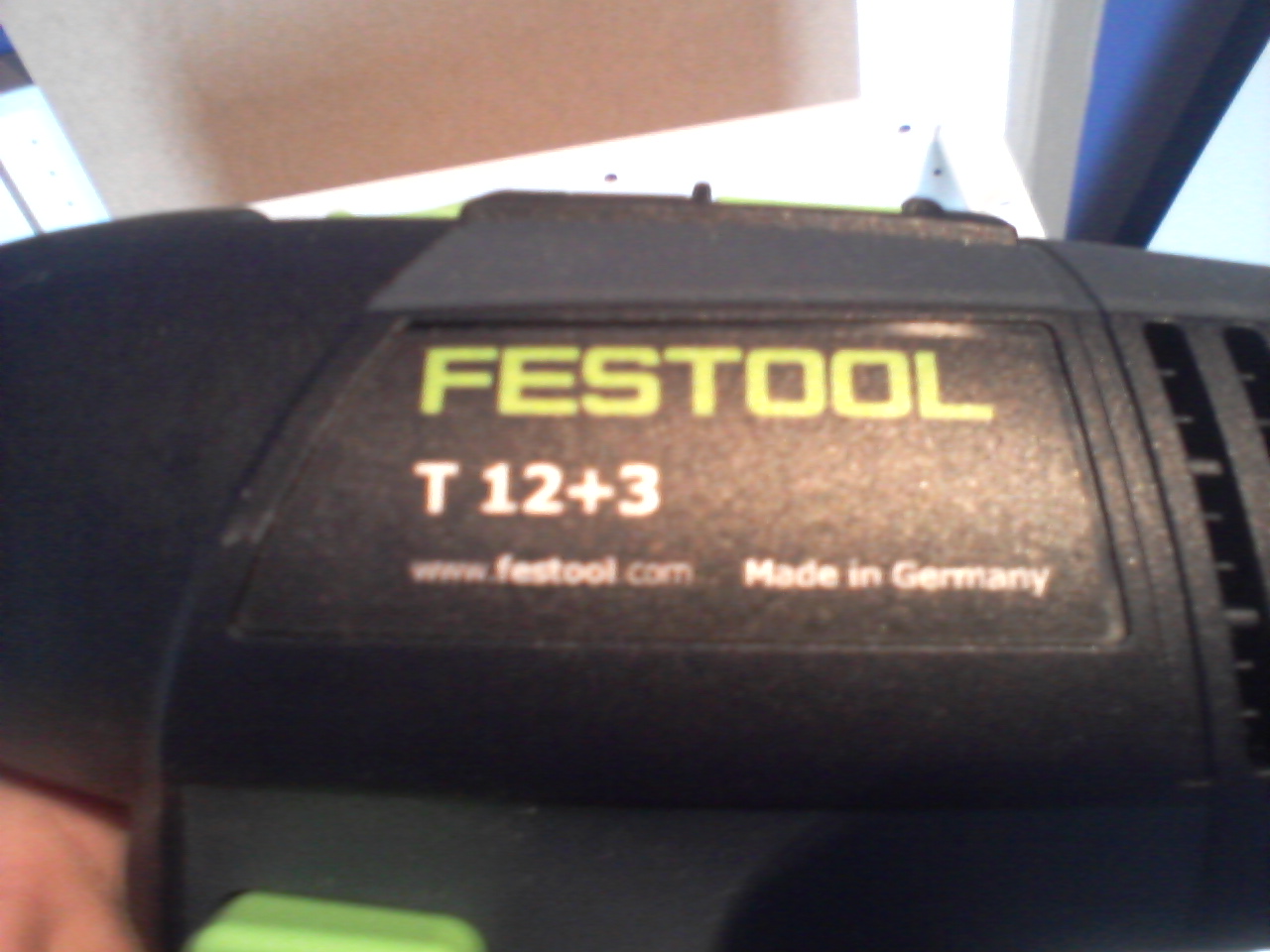

Kvost написал : Тема о протуле-фестуле - куда вы с истинным арийцем прёте?
Ну вот фестул вам пожалуйста
Это вам не какая то там Чехия ;)
ChVA написал : приобрел 10,8-вольтовый Protool DRC 12-4 в новой модификации
А я вот посчупал его и не решился...
ChVA написал : По общему впечатлению, это самый удобный, самый универсальный (за счет насадок), самый мощный и самый скоростной из 10,8-вольтовых аккумуляторных шуруповёртов. Но не самый легкий (с аккмулятором и патроном центротек — 1,6 кг.) и не самый компактный.
Т 12 полегче такой же по мощности и насадок у него побольше (правда цена с полным комплектом взмывает далеко, далеко ввысь), а скорость в 3 с лишним тысячи не так уж и нужна. :p
