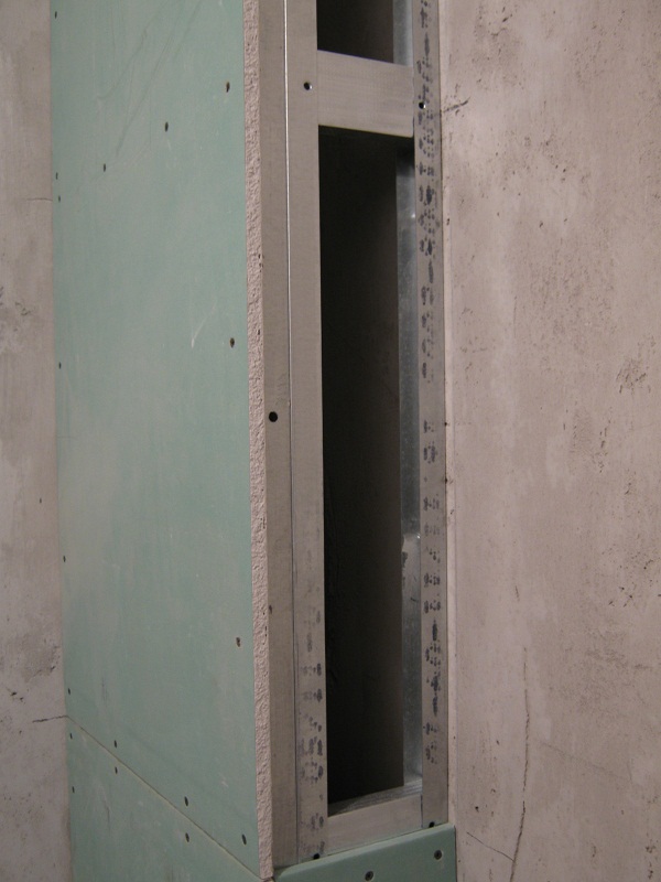

Tile_EXP написал : Из них короба делаются, в т.ч. под облицовку плиткой.
кокая интересссная конструкция.. не скажете - зачем там у вас в углу короба два ПН профиля друг с другом скручены ??? я долго понять не мог - думал у меня в глазах двоиться..

13.05.2011 в 21:51:34
4eh написал : кокая интересссная конструкция.. не скажете - зачем там у вас в углу короба два ПН профиля друг с другом скручены ??? я долго понять не мог - думал у меня в глазах двоиться..
Мне так удобно плоскости выставлять. ПН в разные стороны смотрит для того, чтобы ПП вставить с двух стен. Собираю ровный и прочный каркас, потом обшиваю. Мне для плитки идеально ровный желательно.
