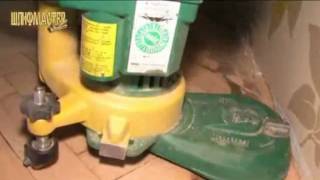

... приведите пример,а так понятие "ровное" ,сильно не ровное:)... диск круглый и на орбиталках(кроме ПШМ и дельт)... рисочки остаются разные,но при желание,чисто вращательными машинками(Ушм),можно задать траекторию движения диска, намного сложнее ,чем она есть на ЭШМ,но руками:).. Зеркальность(блестючисть:)),зависит от зерна, остальное,- от рук,размера диска,мёгкости тарелки,оборотов и т.д. По хорошему,надо иметь разные машинки... если только большие площади(полы в том числе),лучший(быстрый) вариант ,способная работать на малых оборотах (2500) ушм,ещё лучше ,-полировалки, с теме же оборотами,и способными крутить диски больших размеров...http://www.youtube.com/watch?v=ZprK7pIjaB0&list=LLuoqalB6x8kQrDzseYkNAYw ...

helmutivan написал : если только большие площади(полы в том числе),лучший(быстрый) вариант ,способная работать на малых оборотах (2500) ушм,ещё лучше ,-полировалки, с теме же оборотами,и способными крутить диски больших размеров...
Ленточка-монстр всё же будет получше для пола :) Циклевка паркета

..как всегда "убалтаем всё ,что ни дай"... ну причём тут столярки и Довженки?... ну,причём тут ленточки?? Их(такого формата) даже в программе производителя инструмента,соответствуещего названию темы,нет... :) И вообще ,каждый видит перед глазами ,именно свои задачи... и потому, каждому своё... если уж говорить о ленточках и стенах,например...- на фиг она мне(лично) нужна.. да и на полах,из-за вынужденного принятия при работе,практически одной и той же позы... прямо скажем,не очень удобной,я для себя выберу болгарку с малыми оборотами,пылеотсосом и огромным диском... или самую производительную ЭШМ... Хорошо ,очень хорошо иметь много разных шлифовалок,но при этом болгарка с описанными хар-ами,другими словами Файн 13(14)- 70Е,является самым уневирсальным шлифовальщиком..:) Ей можно ,в той или иной степени,делать ВСЁ...

..я тоже...иногда.. а иногда просто меняю на той же болгарке,тарелку(крупную-мелкую-мягкую-твёрдую).. иногда достаточно поменять расходку....скажем на зерно,близкое к "0",или наоборот на "клыкастую"... смотря,что нужно в конце дороги...:)
