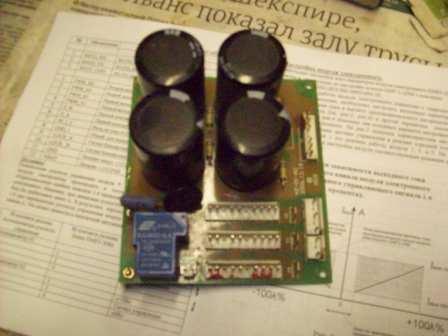

Oleg_Huz а реле на плате 1-о ? или 2-3 ? если одно, то однозначно питание подается выключателем. в САИ, ИСА и зх7 обычно так.

У меня поновее. Да и окупился он уже. И если когда нибудь он сдохнет, то буду искать полно-мостовую схему на мосфетах. И не буду гнаться за минитюаризацией. Пусть будет 8-10 кг. Если бы я заплатил за все работы, что сам сделал, то смог бы на те деньги несколько инверторов взять.
Я снимал самую нижнюю плату с электролитами чтобы подпаять сетевой провод с целью исключить штырьевые разъемы. Так один сетевой провод зашел на реле на котором указан ток 30 ампер. Сетевой провод в одном направлении звонит обрыв, в другом 9 мегаом независимо от нажатия кнопки питания.
Питание не может подаваться выключателем, т.к. аппарат бьет током в дежурном режиме, когда земля после дождя и обувь сырая. То есть один сетевой провод постоянно заведен в аппарат.

Oleg_Huz написал : Питание не может подаваться выключателем, т.к. аппарат бьет током в дежурном режиме, когда земля после дождя и обувь сырая. То есть один сетевой провод постоянно заведен в аппарат.
Бьет током от ого, что на выходе 70-90В, особо в сырую погоду. И сеть здесь абсолютно ни при чем. Реле 30А обычно закорачивает резистор (такой, крупненький) заряда кондеров. Реле одно ? Второй раз уже спрашиваю. Если 1-о, то однозначно питание подается выключателем. И как выглядит этот выключатель ? (тоже уже спрашивал). Если размер его примерно 3-4 см сверху вниз и ширина ок.2 см. - то это силовой, и пит. подается им.

Я же написал "В ДЕЖУРНОМ РЕЖИМЕ", наверное Вы меня не так поняли. Выключен он с кнопки, а током лупит:) Выключатель не силовой судя по проводкам и его размерам. На счет количества реле - это опять его вскрыть надо.
Oleg_Huz написал : На счет количества реле - это опять его вскрыть надо.
Реле одно

Oleg_Huz написал : Реле одно
Значит, питание все таки переключателем подается, и должно разрывать и ноль и фазу.

У реле одна пара контактов. Один провод сетевой сразу пошел на диодный мост, другой пошел на реле, а с реле на диодный мост. Так, что ничего не должно. Если бы реле было с двумя парами контактов, то наверное и фазировать его с целью безопасности было бы не нужно. А китаезы на реле вместо фазы запустили ноль:)
ГОСТ написал : Значит, питание все таки переключателем подается, и должно разрывать и ноль и фазу.
Читайте внимательнее. Переключатель коммутирует цепь питания реле.

Oleg_Huz написал : А китаезы на реле вместо фазы запустили ноль
А какая хрен разница? Отрежте от корпуса все провода и ёмкости. ГОСТ, есть такие аппараты, где кнопка комутирует вкл. транса или схемки питания для запитки реле и управы.

tehsvar написал : А какая хрен разница? Отрежте от корпуса все провода и ёмкости. ГОСТ, есть такие аппараты, где кнопка комутирует вкл. транса или схемки питания для запитки реле и управы.
да знаю, и сам так давно уже делаю...:) (просто немного сбило с толку то, что реле одно. В таких схемах их обычно несколько. Первое - подкидывает зарядный резистор или конденсатор к емкостям фильтра, которые после диодного моста, а второе, уже силовое, напрямую к сети или +300В). С симисторами варианты крайне редко встречаются. Еще на корпус могут быть подключены кондеры высоковольтные от "+" и "-" дуги (выходных клемм) или по входу 220В, может тут чего то не того.
Я уже забил на это.
Добавлю, щиплет током, когда аппарат выключен с кнопки плюсовая клемма (у меня она зажим на массу). корпус этим не страдает. Вот это меня сбило с толку. Цеплять массу приходиться к глубоко зарытым железкам... Как там токи фазные и выходные не попортят электронику инвертора? Кстати, варил им вчера петли четверкой АНО-4 на 180а. Хороший шов получился, красивый. Чешуйчатый.

ГОСТ написал : Еще на корпус могут быть подключены кондеры высоковольтные от "+" и "-" дуги (выходных клемм) или по входу 220В,
Ага,по оригинальнальной схеме ZX7-ххх единственная связь между сетью и выходными клеммами через среднюю точку помехоподавляющих конденсаторов. С двухполюсным сетевым выключателем никаких артефактов быть не должно,если нет косяков в монтаже.

aluma написал : Ага,по оригинальнальной схеме ZX7-ххх единственная связь между сетью и выходными клеммами через среднюю точку помехоподавляющих конденсаторов. С двухполюсным сетевым выключателем никаких артефактов быть не должно,если нет косяков в монтаже.
Еще одно подтверждение того, что выключается аппарат чисто по китайски - разрывом одного сетевого провода. ,Потому и просят фазировать, чтобы выключалась фаза. А чтобы мы не думали, что китайцев заботит бахнет кого то током или нет, то они предусмотрительно путают провода:)

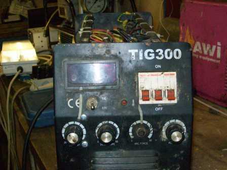

Прошу совета, сломался вот такой аппарат , во время работы что то щелкнуло, при вскрытии обнаружилось вот это .
Вопрос: Обойдусь ли я малой кровью или двумя резисторами и дорожкой на плате необошлось?

#3045123
это блок питания крякнул (коротнул), очень возможно что силовые детали остались целы, под платой управления электролит не вздутый или это кажеться на снимке, может это и причина всего

марат канзас написал : Прошу совета, сломался вот такой аппарат , во время работы что то щелкнуло, при вскрытии обнаружилось вот это . Вопрос: Обойдусь ли я малой кровью или двумя резисторами и дорожкой на плате необошлось?
Схемы есть. можно прозвонить силовые транзисторы. Возможно ничего и страшного.

ГОСТ написал : Схемы есть. можно прозвонить силовые транзисторы. Возможно ничего и страшного.
в нем точно такое же синее реле, как и у меня

Oleg_Huz написал : в нем точно такое же синее реле, как и у меня
ну и что, что реле ? что синее ? Это схема Телвина. И включается выключателем.
Навряд ли.

ГОСТ написал : ну и что, что реле ? что синее ? Это схема Телвина. И включается выключателем.
Ну да, но в моем один сетевой впаян на диодный мост, а другой на контакт такого реле, а с него на мост. Какойто охеренный диодный мост на радиаторах

Oleg_Huz написал : Ну да, но в моем один сетевой впаян на диодный мост, а другой на контакт такого реле, а с него на мост. Какойто охеренный диодный мост на радиаторах
Там может быть 2-а моста. Обычный размер ходового моста 30мм х 30мм х10, часто их ставят 2-а в параллель на один радиатор, по разводке платы сразу видно.

ГОСТ написал : Там может быть 2-а моста. Обычный размер ходового моста 30мм х 30мм х10, часто их ставят 2-а в параллель на один радиатор, по разводке платы сразу видно.
Посмотрел монтажную схему - 2 моста.
