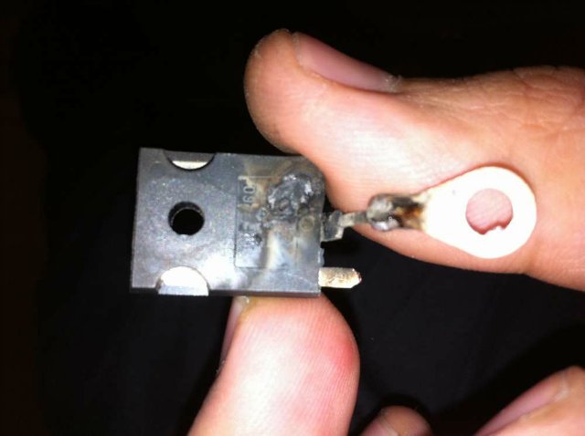

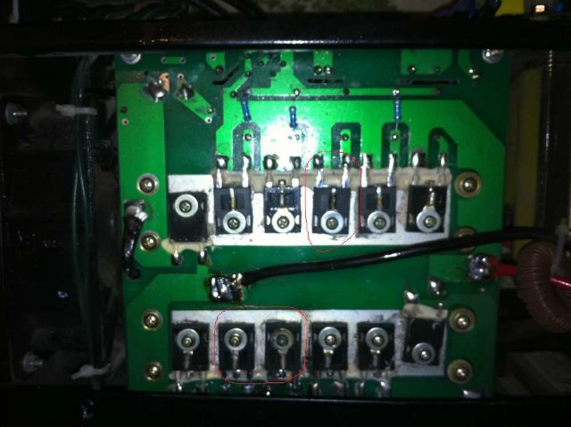

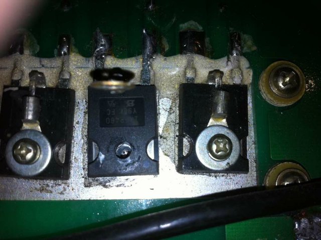

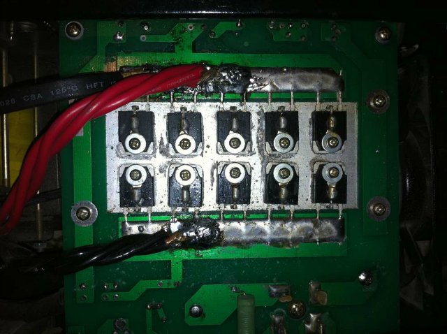

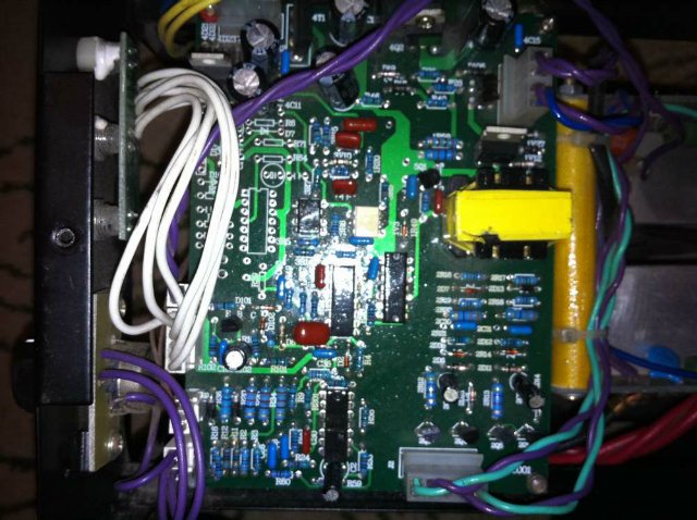

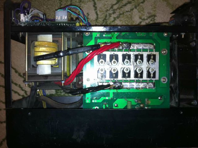

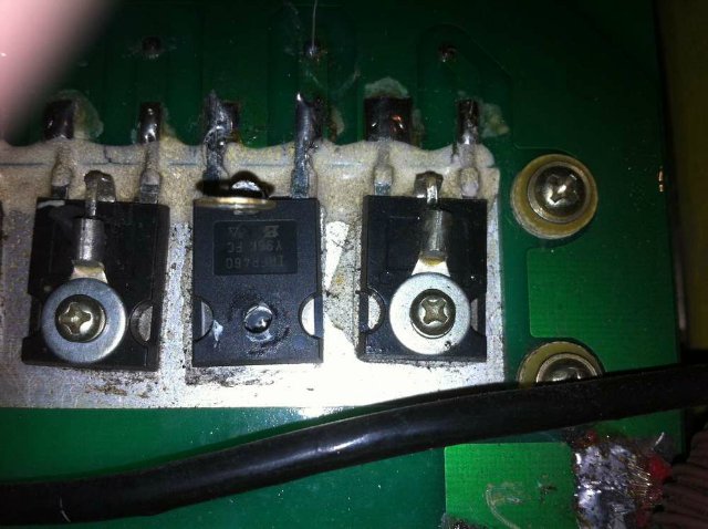

Добрый день, вопрос следующий-Инвертор ferrua wip 4 -200. Выгорели три транзистора IRFP 460 , заменил такими SIHG20N50C-E3,аппарат включается, реле щелкает, но на выходе ноль.Вот аппарат и внутренности
вопрос может кто-то сталкивался с такой проблемой, куда копать?Может у кого-то есть схема и описание прибора?Спасибо

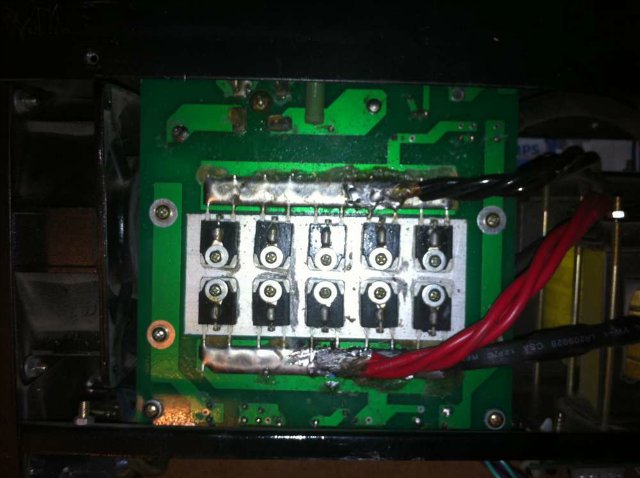

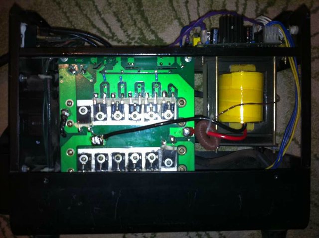

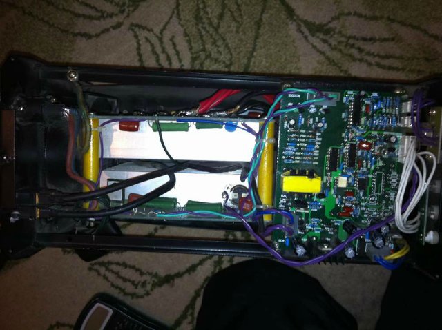

Еще фото

Ответ найден http://valvol.flyboard.ru/topic555.html
