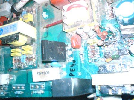

Может подскажите где найти схему на сварочный инвертор NIKKEY MMA160! Он у меня во время работы задымелся ,погорело несколько резисторов,входн. конденсаторы,заменил все включил ,а он молчит,с чего начинать искать! Реле не срабатывает,даже когда замыкал релюху все равно не работает!

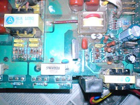

Может поможите со схемой на инвертор NIKKEY MMA160.,при работе пошел дым,разобрал,поменял кондеры по питанию(450v*450мкф-выстрелили)на верхней плате погорели резисторы с дорожкой ели понаходил куда что,а вот резисторы может и не те подобрал(очень погорели),пзаменил транзистор irfpe40 на 50,т.к 40-го не нашел,вообщем то и все пока ,начал включать ,а работает только вентилятор(паралельно с кнопкой включен) Может подскажете куда дальше обратить внимание?

александр_16,
Если транзистор irfpe40 был пробит, то мотайте импульсный транс питателя и будет счастье.

александр_16, если кондеры в питании стрельнули то либо в сети было больше 320В, либо пробиты один или больше диодов сетевого выпрямителя и на кондеры пошла переменка.

tehsvar написал : александр_16, Если транзистор irfpe40 был пробит, то мотайте импульсный транс питателя и будет счастье.
Там на верхней плате их 3 шт.и на нижней между радиаторами один,
какой из них,схемы то у меня нет.

AlexSk написал : александр_16, если кондеры в питании стрельнули то либо в сети было больше 320В, либо пробиты один или больше диодов сетевого выпрямителя и на кондеры пошла переменка.
да нет мост диодный я проверял все нормально выходит,даже когда новые кондеры поставил то все вроде тихо!Напряжение на их нормальное

александр_16 написал : Там на верхней плате их 3 шт.
Если Вы не представляете где импульсник питания, то мой Вам совет - отдайте в ремонт. А так , это который возле irfpe40 , около стойки.
александр_16 написал : схемы то у меня нет.
Там без схемы всё понятно. Да и ссылку на подобную схему Вам давали. Удачи!

tehsvar Да втом то и дело ,что у нас и мастерских по таких делах нет,если только искать в других городах,вот пытаюсь сам и с вашими подсказками(за что благодарен) разобраться .

Найдите схему САИ 160 или 200, у Вас такая же конструкция и схема будет ну очень похожа, с разницей в количестве и номинале конденсаторов 450*400 В, в количестве ключей (там 12 шт, а у Вас - 8), в количестве трансформаторов на средней плате (там 3 шт, а у Вас - 2). А питатель 24 В на IRFPE40 у вас одинаковые. Вообще очень ремонтопригодный аппарат. Схем на эти аппараты предостаточно.
