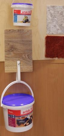

фанера, на неё валиком фиксацию (Арлок 39) после подсушки (зона как мокрая) наклеин кусок винила, в нем дырка и ведерко с клеем :). на сдвиг не работает даже такой не дольшой кусок, но при желании отрывается вверх не повреждая основание и не рвется само покрытие (не рвется на куски, не оставляет подложек и ворса).
