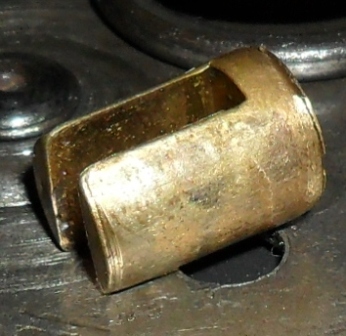

Технарь может она у вас стоит,у моего не было.вся хитрость в том что во время выжима сцепления крышка давила на пружину,а на крышке есть в центре штифт он должен давить на пружину,вот я и подложил шайбу.диаметр как пружина.в центре я сделал вмятинку маленькую пробоем чтоб во время сборки не сподала со штифта.но и не должна касаться крышки. на флажке что выжимает одета бронзовая насадка.

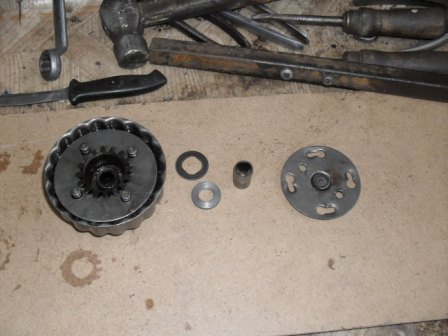

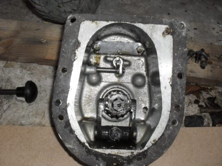

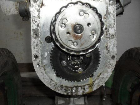

Добрый вечер всем!Не выжимается сцепление,вернее не работает ,снял переднюю крышку,вот что там есть ,завтра буду разбирать искать причину.

Технарь похоже одной детальки не хватает,в крышке на язычке который выжимает должна быть бронзовая штуковина.если конечно вы сами её не убрали.кстати завтро тоже буду разбирать,на 2 дисках буксует сцепление.буду ставить на место третий.если вам нужно могу сфоткать эту деталь.

вовикус Спасибо за хлопоты,я тоже завтра буду доделывать и тоже сфотографирую и мы сравним.На снимке 2шайбы,одну я выточил новую,чуть больше диаметром чем старая24мм,а вторую подобрал стальную1мм и тем самым убрал люфт баробана.

Технарь а вот эта деталь у вас есть?я замучился с регулировкой,с тремя дисками что только не делал всёравно ведёт и рычат скоростя.выкинул я все свои самодельные шайбы,убрал один текстолитовый диск и поставил пружину с клапанов мотоцикла днепр,внутреннюю.она немного подлинней,чоб сильне сдавливала 2 диска.вроди нормально.

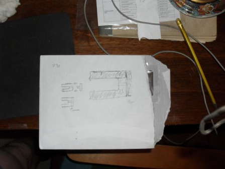

вовикус Уважаемый коллега,внимательно посмотрите что я сделал.Убрал люфт барабана,как я писал выше,1шайба надевается на вал,а 2 на втулочку на которой вращается барабан,это первое,второе-на стопорной шайбе с 4 продолговатыми отверстиями есть пяточёк он вращается.Из нутри он стопорится стопорным колечком,разстопорите его ,вытащите пяточёк,по размеру подберите тоненькую шайбочку наденьте на этот грибок-пяточёк поставте на место и наденьте стоп-кольцо,этим вы приблизите пяточёк к той детальки которую вы выложили.И последнее,в той детальки я просверлил отверстие2,5мм выточил маленький грибок и вставил в деталику увеличил её на 1мм вот рисунок и всё пошло,сцепление работает,сегодня испытывал.А диски поставте все на место.

Технарь на стопорной шайбе с 4 продолговатыми отверстиями,у меня когда ставлю все диски при выжиме эта стопорная шайба упирается в внутренний барабан.как увеличить растояние чтоб остались все 3 диска?

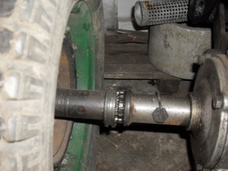

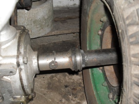

А вот хочу сделать блокировку колёс,если будет интересно.

Технарь мне кажеться будет очень хорошая блокировка.помоему у моего сцепления короткие эти 4 штыря на которые всё одеваеться.когда всё собрано то крышка очень близко к внутренниму барабану-когда выжимаю то стопорная крышка упираеться в внутренний барабан некуда выжимать.если убираю один диск то растояние становиться больше и сцепление работает.но буксует.
помоему я понял,смотрю на вашей крышке тоже вмятины стопорные есть,а я у себя немного попрямил молотком думал с годами выгнулась.завтро замну наместо.тем самым думаю прибавиться около 2мм на выжим.

сегодня я съездил в магазин мотозапчастей и купил новые диски за 60 рублей комплект.поставил и всё нормально заработало.во как,оказываеться дело было не в бабине...

вовикус рад за вас что всё наладилось,а вмятины надо вернуть как были,это своего рода замок.Получается диски были стёрты.
