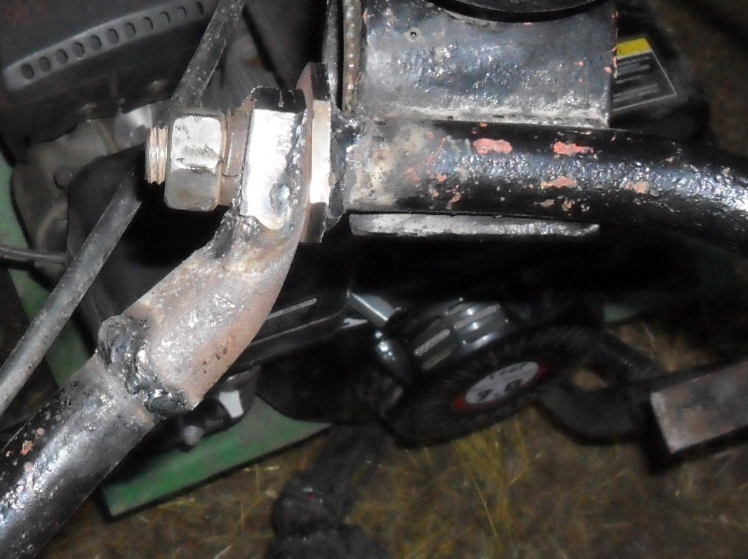

я немного переделал руль.сделал левую рукоять подвижной,так мне удобней пахать плугом,не устаёт левая рука.

на моих фотках чуть выше посмотрите.там переходная шайба.я на той недели видел объявление.продают в белгороде м 3 наработал 20 моточасов на фотках как новенький.и всего 9500руб.я за двигатель с шайбой 9500 отдал:swoon
