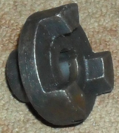

у меня на м 3 стоит двигатель 7лс сцепление не беспокоит.диаметр вала на старом двигателе 18мм.вот осталась от старого двигателя.мне новую продали на 19мм и она длиннее на длину переходной шайбы-плиты.

вовикус написал : .вот осталась от старого двигателя
Полумуфта.
