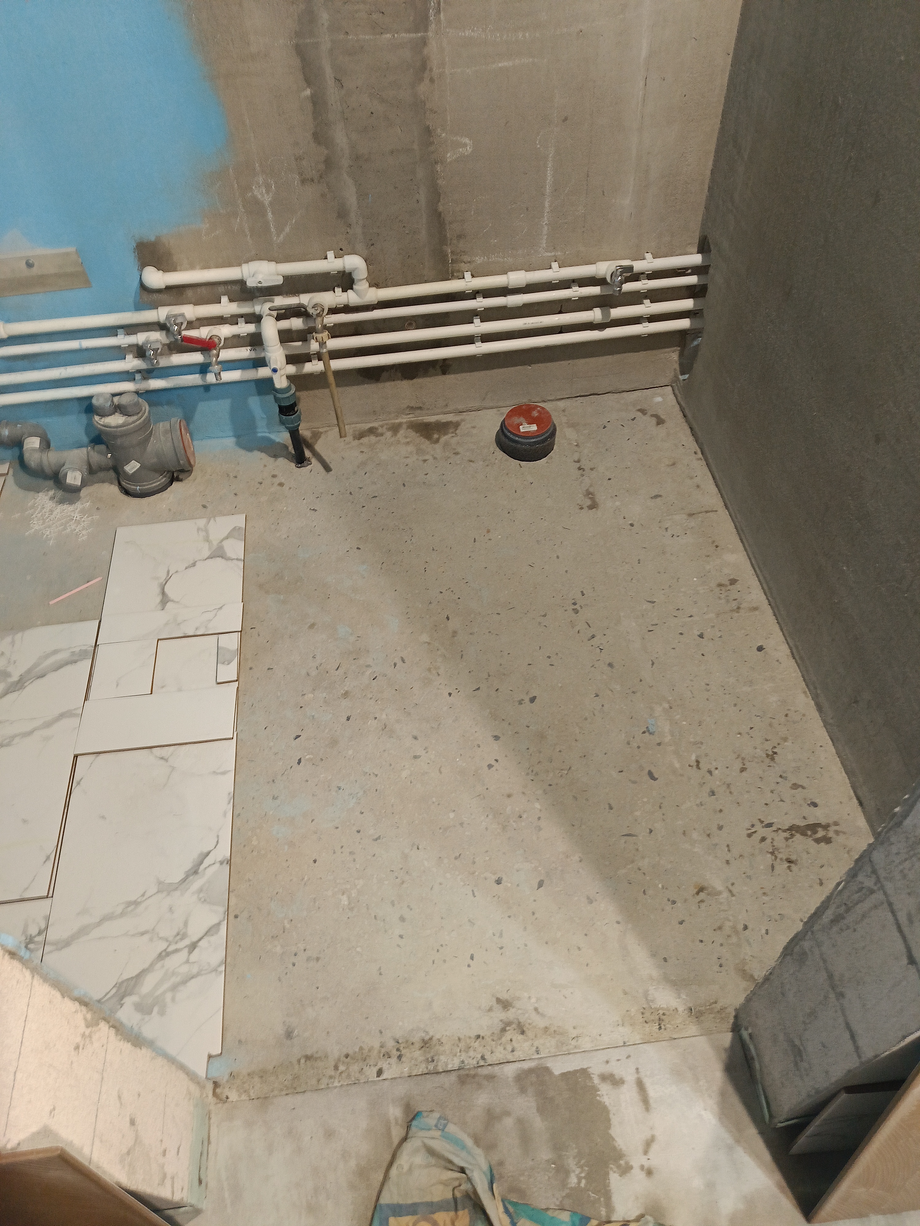

ну шо , пошла возня ))) вчера не получилось с круглыми отверстиями подружиться то не в том месте .....
Зачем вы испачкали стены гидроизоляцией? Что с ГИ на полу, как оформлены углы, выходы труб?

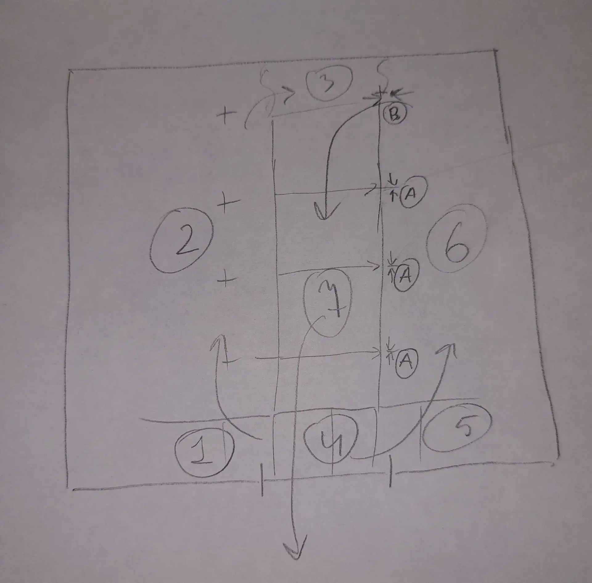

В комнате есть фишка - я хочу доложить все за день , а выйти то как как дожить последний ряд ? Так получается что мне ложить надо от выхода по раскладке , и вот с виду небольшая комната , там ерунда то по кладке , а придется на 2 дня растянуть(((
image Последовательность задана номерами. Для схождения раскладки в точке В протянуть от нее к двери линию и разметить на ней точки А.
Есть и другие варианты проще. Фантазируйте. В зависимости от того, что первее требуется выложить.

Вот именно - фантазии - последнюю плитку в центр укладывать.

Примерно так работает выкладка по стене вокруг дверного проема. Показана основная проблема - сойтись из двух независимых направлений. Если умеешь выкладывать две независимые волны плитки навстречу друг другу, то никаких проблем не возникает.
И я добавлю сразу. Неопытный плиточник первый раз желая уложить пол за один день слишком наивен. У него банально не хватит навыков работать с такой скоростью. Поэтому проблемы "вылезти из угла" у него не образуется. В конце дня, когда уже руки трясутся, мучает отдышка и швы от усталости разбегаются, а еще только половина выложена, он поймет, что его страхи быть запертым в углу преждевременны. А у опытного, кто за один день укладывает такую площадь, уже просто нет вопросов по последовательности, ибо он это уже проходил набираясь опыта.

Banzai777, Почему краны полипропиленовые????

Banzai777, почему краны полипропиленовые???

Там и на канализации много "почему")
