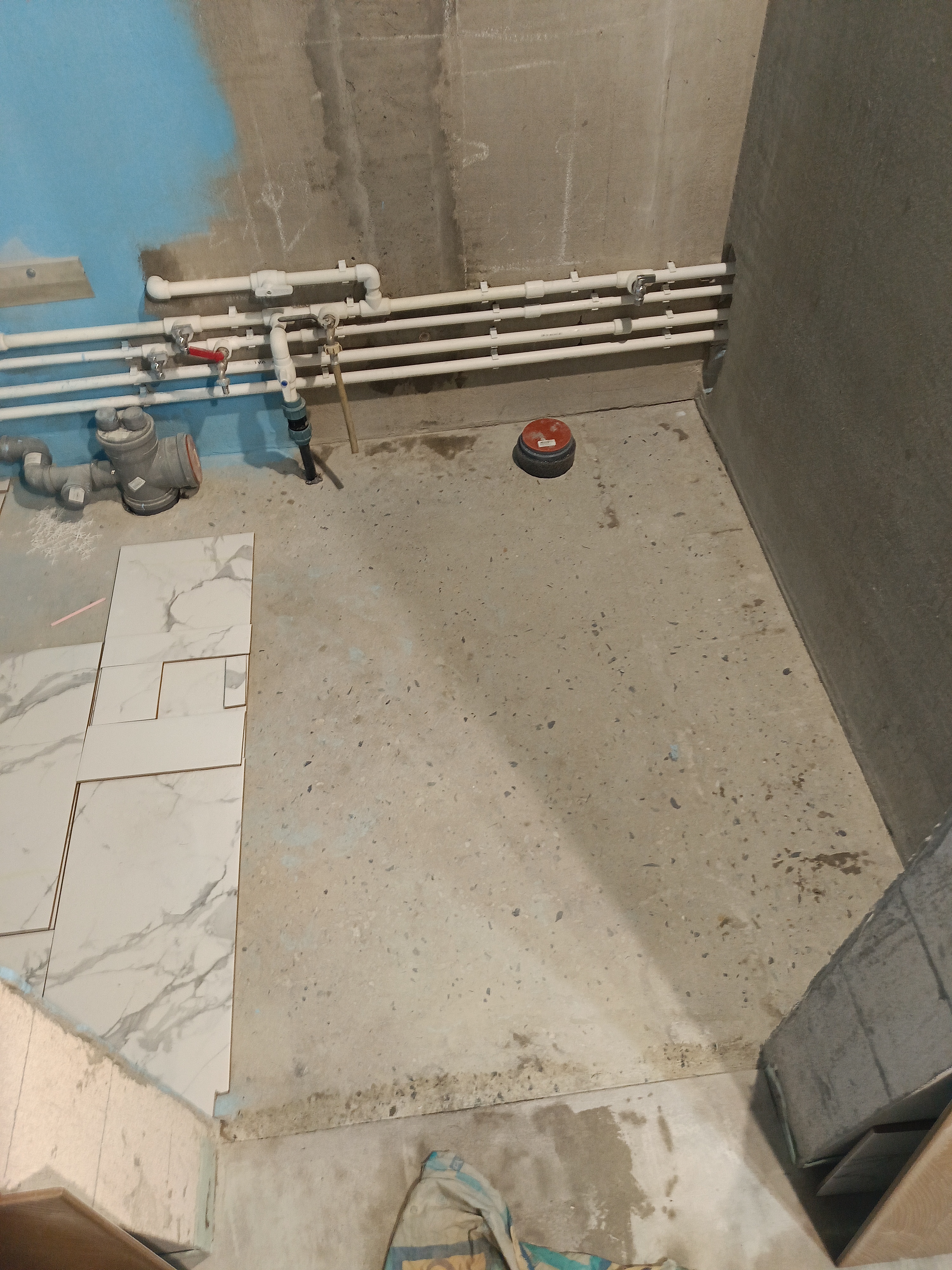

Возможно глупый вопрос, но я никак не могу найти решения. Собираюсь класть плитку на пол в ванной от двери, чтобы все резанные плитки впоследствии спрятались под ванной и под стиральной машинкой. Как мне потом вылезти из дальнего угла помещения, если на плитку сразу после укладки наступать нельзя?

And70, Укладывает две плитки в дверной проем.(обычно по середине двери )Затем вправоВлево до стен. Следующий полный. Затем по левой стене не докладывайте одну или две плитки. Ориентируетесь на то как вам удобнее перешагнуть будет. Остальное все закладывается. Вечером или утром загоняете все остальное. Как вариант,... Вырезать первый ряд. На сухую уложить. Вымерять остальные ряды(подрезка, крестики итд) И начать укладывать с последнего ряда.

Всем привет , а у меня вопрос про плитку и хождение по ней . Дом ГБ ложил на клей блоки так вот у него есть такой момент когда он слегка схватился уже хрен оторвеш , а на сл день когда высох но не набрал ещё всю прочность 28 дней , то легко сбивается , думаю у плитки есть такой же момент когда клей под ней уже встал конкретно схватился он очень прочный . Как я понял это следующие сутки . А вот потом лучше не трогать неделю минимум .

В комнате есть фишка - я хочу доложить все за день , а выйти то как как дожить последний ряд ? Так получается что мне ложить надо от выхода по раскладке , и вот с виду небольшая комната , там ерунда то по кладке , а придется на 2 дня растянуть(((

1000001161 ну шо , пошла возня ))) вчера не получилось с круглыми отверстиями подружиться то не в том месте просверлю , то у балеринке напайка отлетела , буду рукажопить квадратиками вокруг труб ))) Плиткорезом все четенько получается с кайфом )) да и меня не парит )))
