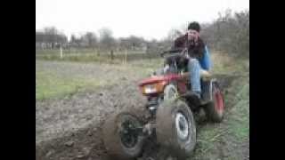

angur написал : может есть ссылки на видео по работе такого миника а то по перевозке грузов на форуме полно а по обработке земли -ничего
Мой работает так Минитрактор из мотоблока Заря 10 л с + работа фрезы
yurasik
yurasik
Регистрация: 28.08.2011
Житомир
Сообщений: 23
19.01.2014 в 00:53:31
Оранка Мінітрактором

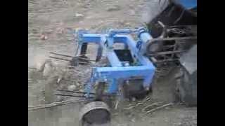

Работа грохотной копалки Минитрактор из мотоблока
