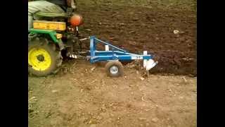

Міні-трактор з мотоблока

Ростік Непробовали добовить газу,плуги росчитаны на определенную скорость,и при маленькой скорости он хуже крошит и недоварачивает землю.Попробуйте 1-й повышеной и газ больше половины,елсли нетянет 3-я пониженая.Постарайтесь увеличить скорость тода будете бистрее пахать, и любо будет посмотреть. И еще а где борона? Борона это непросто прибамбас ,она тоже играет важную роль! А вобщем неплохо,плужок вроде неплохой. Сколько лошадок у МТ?
