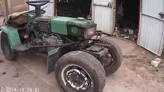

Нет балка не приварена намертво))) Я долго изучал тему форума. У меня балка на оси и двух 204-х подшипниках. Завтра сфоткаю подетальнее. Балка типа такой у меня

harly2008 написал : Нет балка не приварена намертво))) Я долго изучал тему форума. У меня балка на оси и двух 204-х подшипниках. Завтра сфоткаю подетальнее. Балка типа такой у меня
Ну так тогда отлично, покажите потом в готовом виде.:)

Ребята помогите советом. Хочу убрать ремни под уровень полика, ну что б ногам не мешал, какие ролики ипользовать? планирую четыре штуки с регулировкой натяжения ремней. Нужны ли пазы на них как у шкивов? Или сделать просто бортики и все?

harly2008 написал : Нужны ли пазы на них как у шкивов?
нет
harly2008 написал : сделать просто бортики и все

Бело написал : нет
ОК. Пошол точить))

harly2008 написал : ОК. Пошол точить
Про подшипники не забудьте:)

Бело написал : Про подшипники не забудьте:)
Как же без них 204-е.:)

Вечер добрый. Интересуюсь как делали рычаг КПП на не перевернутых коробках? На китайских тракторах там вобще рычаг просто загнут вперед под сиденьем. Как такая схема в работе? Не хочеться городить ниче космического.:) Спасибо за ответ:)
