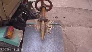

Мінітрактор з дровоколом

Приветствую! Скажите а звезды от ВАЗ копейки пойдут на привод фрезы??

saxdmitr написал : По просьбе форумчан , выкладываю основные размеры , что еще нужно будет спрашивайте , денег не беру , мне тоже помогали добрые люди :, ,,,, швеллер на 100 , колея задних колес 770 , передних 730 , меж осевое 1300 .
Расскажите пожалуста как вы вывели рычаг переллючения передач под сиденье?

ырзфсл11 написал : Расскажите пожалуста как вы вывели рычаг переллючения передач под сиденье?
Расскажу как делал я, так как ответа не дождался на такой же вопрос. Вобщем берем родной рычаг, отрезаем возле трубки и переворачиваем на 180 градусов. Выбираем оптимальное положение и привариваем опять к трубке. Гнуть не пытайтесь сломаете. Потом делаете трафарет пот скоростя или используете родной вроде на этом все.

большое спасибо за ответ. на фото плохо видно. отрезаем рычаг и привариваем к отростку который торчит из коробки. ко у меня всё на одном рычаге передачи и пониженые и повышеные не так как у вас вроде

Да у меня два рычага. Скоростя и второй пов-пониженные. Только не приваривайте к отростку коробки, а используйте родную трубку от рычага. Ща попробую фоту в родном размере всунуть.
http://s003.radikal.ru/i202/1502/25/7a5fae120675.jpg
http://s009.radikal.ru/i310/1502/18/f95c32c04ad8.jpg
Вобше второй рычаг я сам делал. На мотоблоке было тоже все на одном рычаге. Задвинул- повышенные, потянул-пониженные. А если у вас шесть прорезей под рычаг, то так же делайте и впереди, шесть прорезей и все.
