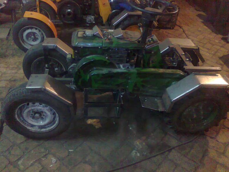

Добрый вечер прочитал весь блог очень интересно!!! хочу поделиться своим опытом: 1) сделал в начале классический, коробку не переворачивал ремень был длинным, и из-за этого была сильная вибрация, хотел сохранить растояние между осями 1м , были колеса с ЗаЗа и поэтому приходилося подымать колесо для того чтобы завести! отказался!! 2) сделал ломанную раму (передний прривод) да разворот хороший получился но опять таки фрезу надо придумывать как поставить через угловые редукторы отказался. 3) возвращаюся к классике, запарка у меня, как сделать переднию балку нашёл опорные подшибники, колёса с севалки на 10! подскажите плиз!

Всем привет.Купил кентавр 1080 с целью переделать под минитрактор, и тут возникла мысль. а почему не сделать гусеничным?
конструкция простая, добавить ось, два рычага на отключение диференциалов и две педали на блокировку для крутого поворота, использовать собираюсь чисто на огороде, на асфальн не нужно выезжать.
Хотел бы выслушать за и против

Забудьте Валеру 7 , видите же , человек занимается саморекламой , и своих секретов раскрывать не намерен , уже несколько человек обращалось к нему , ну не хочет он с нами делиться . Можно и без него обойтись . Лично сам по осени займусь аналогичной перестройкой , по большому счету ничего сложного нету.

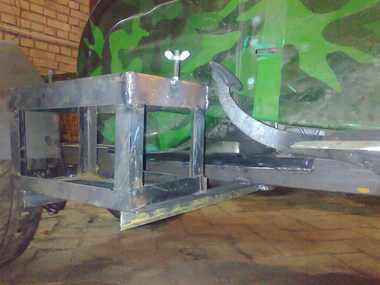

а как ты думаеш делать переднию балку? я нашёл опорные подшипники с внутренним диаметром на 25мм, думаю использовать их на цапвах, поставить их снизу а сверху обыкновенный подшипник
Для передней балки можно взять профильную трубу 60х40 и шкворневую от волги . Под шкворень выточить втулки примерно так , прошу прощения за качество фото , это я делал для "невы" , но в последний момент передумал и обратил свой взор на более тяжелые МБ с разблокираторами :

Тоже прихожу к такомц выводу. Писал этомуВалере на АПК форуме, тииишииинааа. Написал здесь в личку, тоже ноль эмоций. На этом и том форуме много фотографий, по которым можно понять, как все устроено. Сейчас готовлю материальную базу, из чего все это будет делаться. Что и как делать, для себя уже определился.

Наверное после выпуска китайцами аналога нашей переделки, актуальность в самопеределке отпадает, хотя домашняя переделка дешевле.
Вы хотите сказать, что мы все дружно побежим покупать готовые китайские клоны, сделанные по образу и подобию тех тракторов, что уже переделаны из их мотоблоков. Не угадали. Я лично буду делать себе так, как хочу, чтобы мне нравилось и было удобно в пользовании. Концепция построения разработана, осталось врнмя и желание. Ну а за последним дело не станет. Вот со временем хуже, но все равно буду делать.
Неа, я хотел сказать, что самоделка - это скорее продукт продиктованный отсутствием на рынке данного изделия. Т.е. рынок минитехники на сегодняшний момент практически ничего (4-х колесного) не предлагает 10-50 соточникам. Про японцев молчу - это как минимум дорого. Вот и приходится многим становиться дополнительно любителями-конструкторами-самодельщиками. И зачастую против желания - это ведь кроме всего и время - невосполнимый ресурс. Китайцы молниеносно отреагировали, причем не стесняясь скопировали наши саморазработки и мгновение ока нам же предлагают готовый продукт. Что обидно - наши заводы моглибы делать переделку не хуже но уверен - дешевле. Но увы, мы не китайцы. Пока жратва есть - делать не будем.
