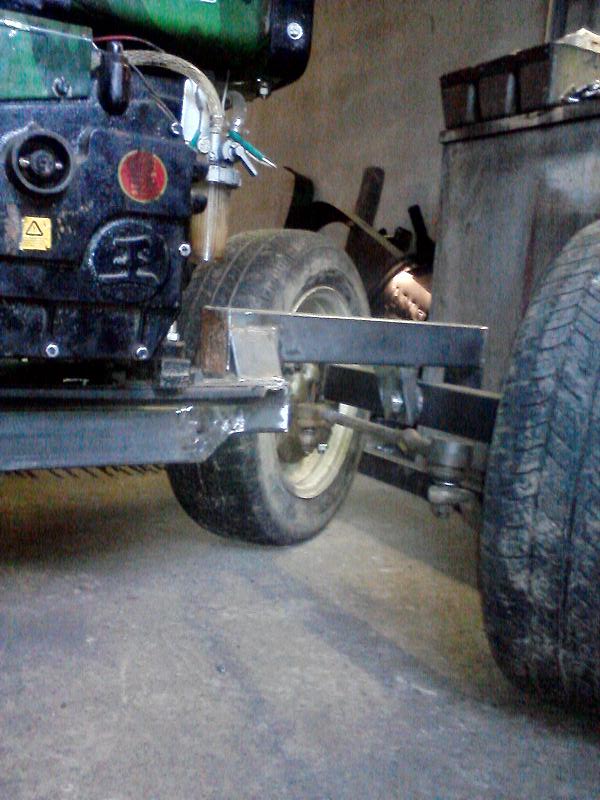

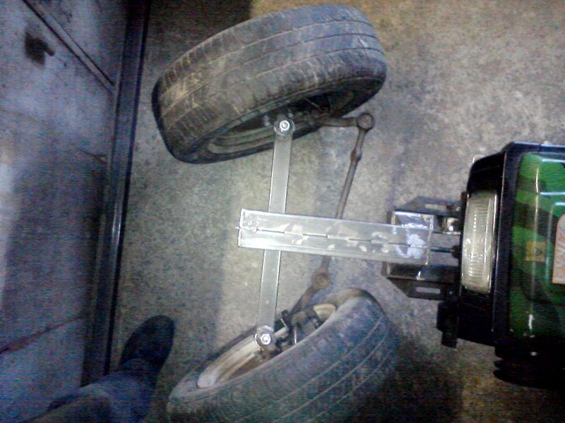

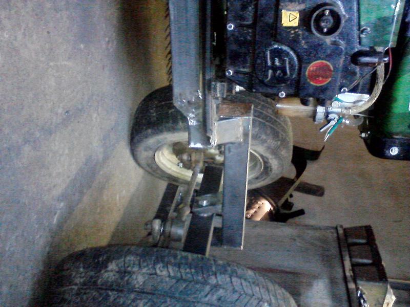

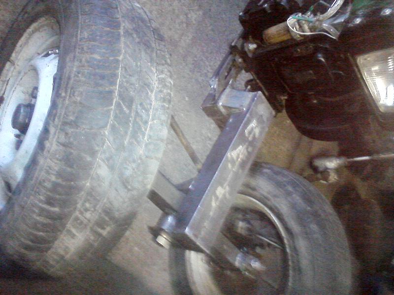

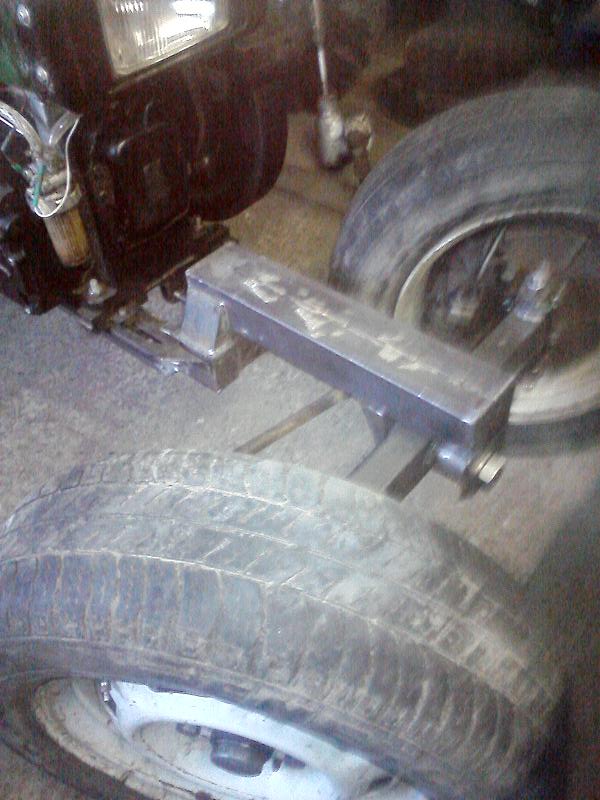

Все добрый вечер.Предлагаю Вам на рассмотрение свай вариант мини трактора и навесного оборудование к нему.Возможно кому то фото помогут, как вот мне
03.11.2013 в 23:09:44
#4134667
Фото моего мини трактора
