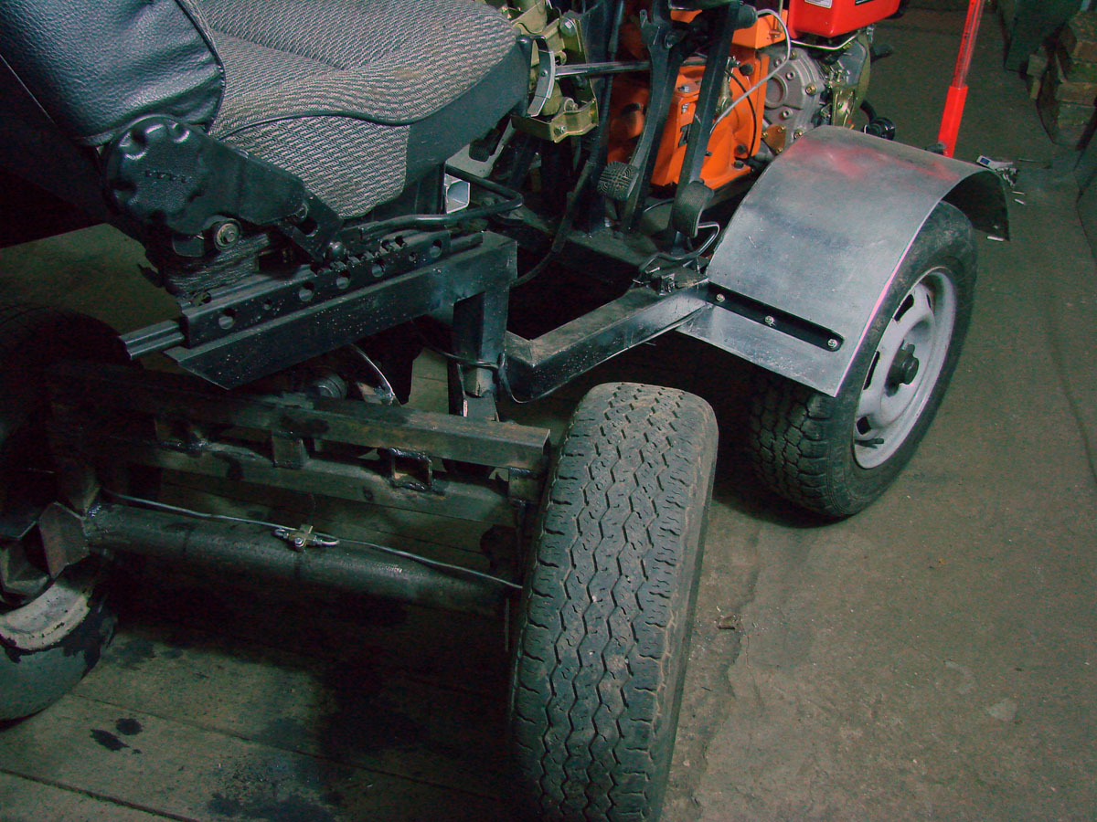

Антоныч написал : Сергей, а что Вы скажете про эту вещицу
Шикарная вещь. Тоже самое, о чём я говорил, только с электроприводом. К нему любой подходящий по размеру гидроцилиндр и то что доктор прописал. Но, Володя, вы посмотрите на ценник. :eek:

10.12.2012 в 19:37:32
суворовец написал : Но, Володя, вы посмотрите на ценник.
Я видел, дороже мотоблока. Буду присматриваться на подобное на разборке, и заодно на ручной насос. Разборка за 60 км.

10.12.2012 в 19:47:47
Антоныч написал : Буду присматриваться на подобное на разборке,
Володя, посмотрите здесь http://www.ua.all.biz/razborka-gruzovyh-avtomobilej-bsg15688 Для интереса можно позвонить или написать письмо и поинтересоваться ценником. А то может и игра не стОит свеч. Вот ещё http://autoline-eu.ru/sf/zapchasti-kabina-nasos-podema-kabiny-lyube-modeli-10083117292517868600.html

10.12.2012 в 20:41:47
суворовец написал : Володя, посмотрите здесь
Спасибо, Дружище, буду смотреть, спрашивать, для меня только эти два варианта актуальны - ручной насос и электро, много свободного места под сидением. ВОМ не подойдет так как за сезон придется отсоединять конструкцию разов так - как минимум 10

10.12.2012 в 21:57:28
Антоныч, Какой вес Вы собираетесь поднимать на навеске. На механической навеске, с использованием эксцентрика, я подымаю 90 кг. с усилием в 20 кг. на руку.

10.12.2012 в 22:20:43
суворовец написал : У больших грузовиков типа "кабина над двигателем" есть цилиндр поднятия и опускания кабины
Этим насосом нужно раз 50 качнуть, чтобы цилиндр выдвинулся на всю длину, даже если цилиндр поставить потоньше, все равно процесс поднятия и опускания будет занимать много времени.

суворовец написал : Это классно. Напомнило : "Экзамен для меня - это всегда праздник, профессор..." ( О. "Ы") ;) Я так понимаю, гидравлику для подьёма навески? Никогда этого не делал, но люди много уже чего сделали, подскажут. А у меня вот мысль есть по этому поводу. У больших грузовиков типа "кабина над двигателем" есть цилиндр поднятия и опускания кабины. Во первых он не громоздкий, у него не большой двухсторонний ручной насос работающий от флажка. В одном положении подьём, в другом - опускание. Просто чудо, а не вещь. :) Вдруг есть где на примете подобный девайс.
Может кого заинтерисует моя конструкция электрогидравлики: http://www.youtube.com/watch?v=8ptmC8GSyXU или здесь [http://minitractor.0pk.ru/viewtopic.php?id=788 и тут http://s002.radikal.ru/i200/1104/ec/d87f66600519.jpg Здесь тема по электроприводу НШ http://minitractor.0pk.ru/viewtopic.php?id=319&p=4](http://s002.radikal.ru/i200/1104/ec/d87f66600519.jpg](http://minitractor.0pk.ru/viewtopic.php?id=788) Здесь тема по электроприводу НШ http://minitractor.0pk.ru/viewtopic.php?id=319&p=4)

10.12.2012 в 22:30:26
Grigoriy2 написал : Этим насосом нужно раз 50 качнуть, чтобы цилиндр выдвинулся на всю длину, даже если цилиндр поставить потоньше, все равно процесс поднятия и опускания будет занимать много времени.
Никогда точно не считал кол-во качков, но не 50 - это точно. ;) Гораздо меньше. Я просто предложил один из вариантов гидропривода. Можно использовать для поднятия самосвального кузова на прицепе. Если вам не подходит, то я не настаиваю. Многие предлагают гидравлические домкраты. Вот там долго и рабочее положение только вертикальное. Я повторяю - это просто один из вариантов.

10.12.2012 в 22:33:23
klesch написал : Антоныч, Какой вес Вы собираетесь поднимать на навеске. На механической навеске, с использованием эксцентрика, я подымаю 90 кг. с усилием в 20 кг. на руку.
Наверное где то так - 90 плюс, минус, но мне неудобно будет приспособить ручной подъемник или мне пока не дошло как это сделать:confused:. Тезка, подскажите идею

10.12.2012 в 22:43:48
Grigoriy2 написал : Может кого заинтерисует моя конструкция электрогидравлики: http://www.youtube.com/watch?v=8ptmC8GSyXU или здесь http://minitractor.0pk.ru/viewtopic.php?id=788
Огромное спасибо! Это то о чем я думал с самого начала, буду изучать и возможно к Вам, Grigoriy2, будут вопросы:)
