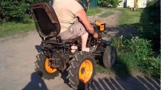

Сергей1992 Эта балка изначально делалась , для НЕВЫ , по новой переделать сложно т.к., переехал в другое пмж , пришлось приспосабливать эту . А делалась так , вытачивалась болванка с осью , сама болванка входила в профтрубу 60х60 , ось на 30мм , делалась втулка под ось, которую вставил в профтрубу 60х40 и обварил , все ремонтно пригодно т.е., в случае износа какой то детали можно выточить по новой и вставить
Нормально получается , а на счет подсказки , перечитайте эту тему , ну все абсолютно есть , я сам так делаю , и если уж касается конкретно каких то тупиковых вопросов обращаюсь в теме к ребятам .
Что касаемо тормозов , я взял на разборе от ваз 2108 задний тормозной вместе со ступицей , тормозной щит доработал чуть чуть , а из ступицы вытащил ось вместе с подшипником , отдал ступицу токарю чтобы сделал вставку и расточил под ось миника . Если интересует могу показать .
Да , еще забыл сказать , найдите в поисковике тему про угол аккермана , почитайте , сдается мне что у вас сошки неправильно приварены , или может снято так ?
