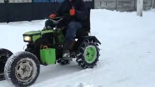

Бей
Регистрация: 11.12.2012
Сообщений: 30
16.02.2013 в 22:00:33
Вот не много фоток

kpmkpm
Регистрация: 27.01.2013
Брест
Сообщений: 62
16.02.2013 в 22:48:35
Бей написал : Вот не много фоток
Спасибо за фотки.Идеи Ваши классные.Я коробку перевернул,как сделал Володя"Клещ".Хотел сделать миник похожий на тот ,что сделали друзья Grigoriy2,но не много по своему.Но Я рассчитывал по ставить колеса от ваз 05.Поэтому меня заинтересовала ваша конструкция. Хотелось бы посмотреть как сделали навеску,может что-то из этого усвою для себя.
