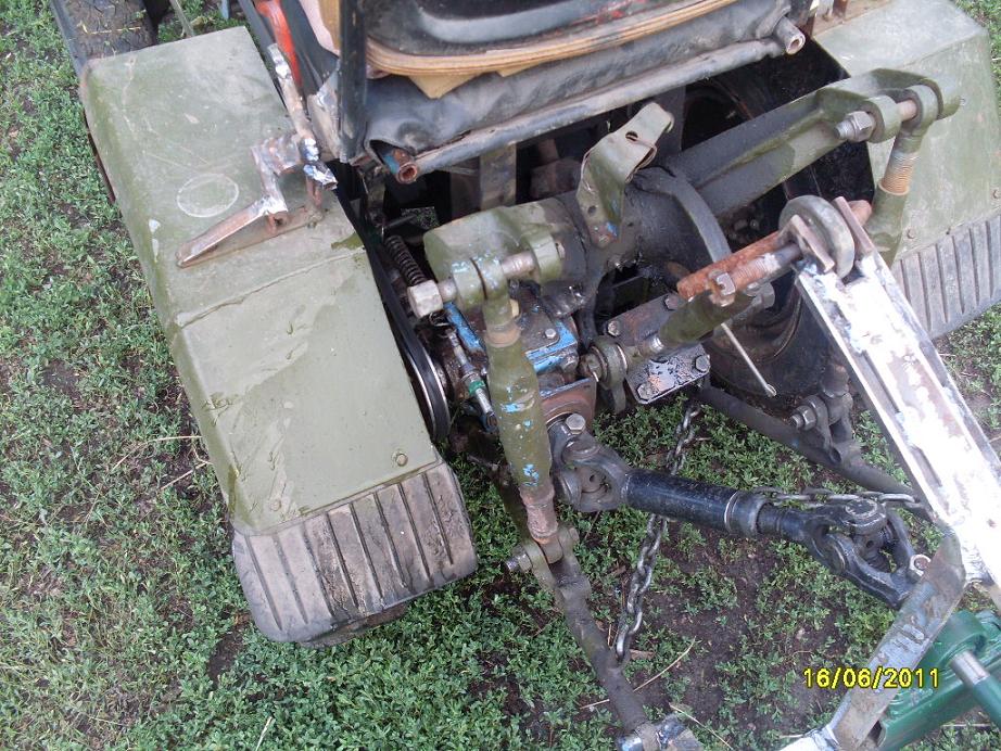

klesch написал :
колея меняется только на задних колесах. При обработке картошки ставлю на минимальную колею то есть 65см. При пахоте ставлю на 80см(что би полуось била за подлицо со ступицей). Колея передних - 65см. Пахал немного (соток 8) но на неровном участке і поперек - тракторец вел себя довольно устойчиво.

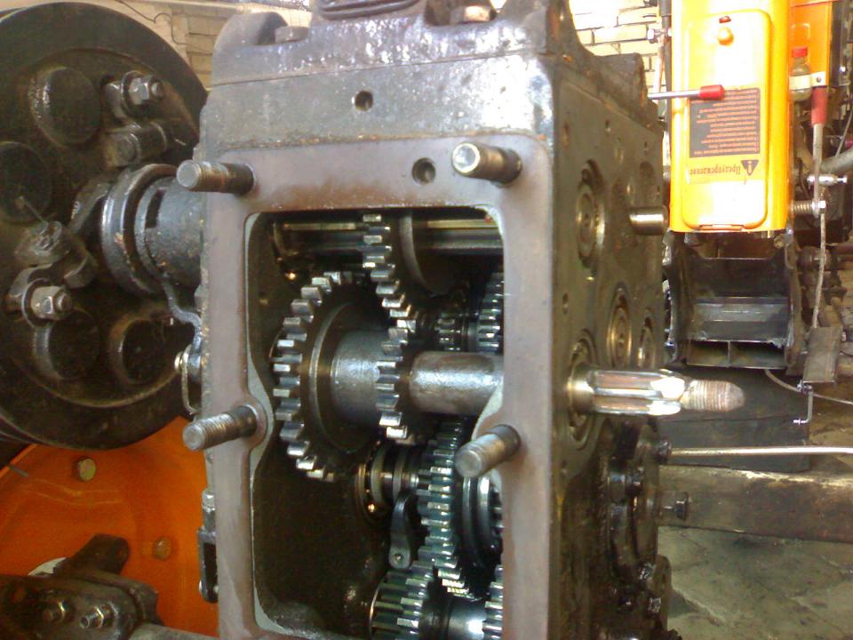

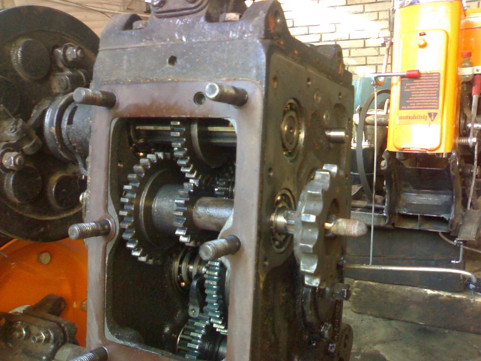

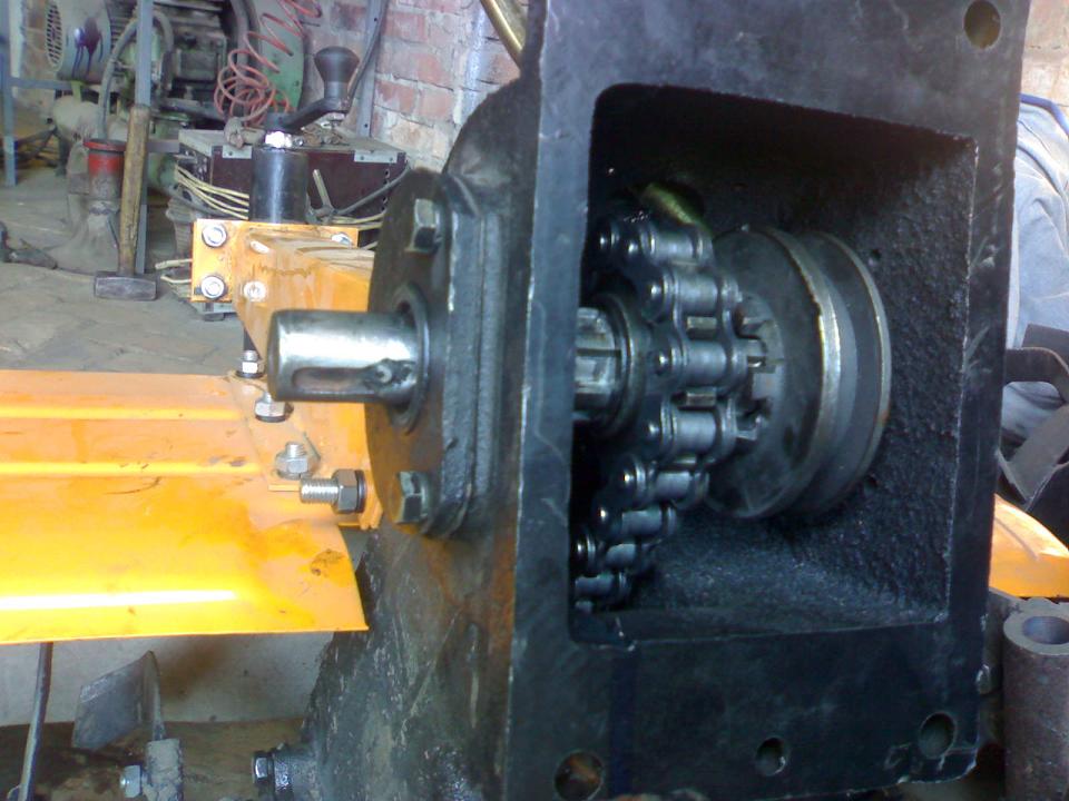

Сделали ВОМ.

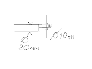

victor33 А как у вас экцентрик сделан на валу сделан ?

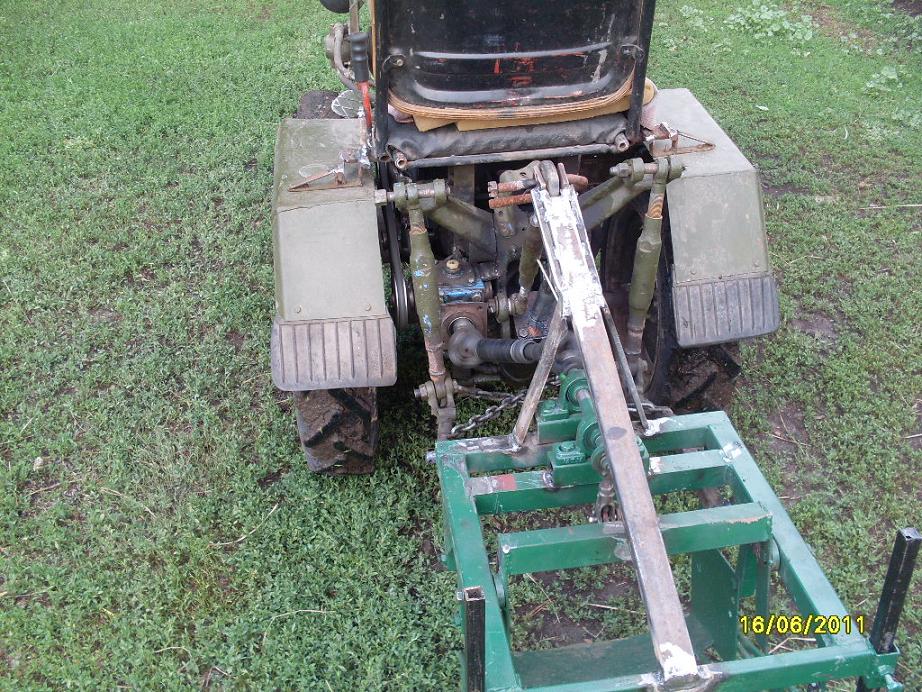

Изображение 076
Вот всё что было видео.
umnyi
umnyi
Регистрация: 12.06.2008
Сообщений: 12115
07.08.2011 в 19:48:40
victor33, боронка оригинальная. Шустро пашет, и такую не хилую площадь, не бегая.

umnyi,по поводу эксцентрика.Вал диаметр 20мм,проточен.

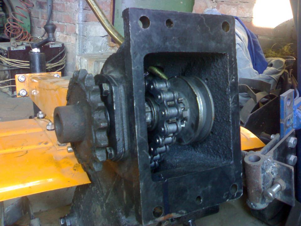

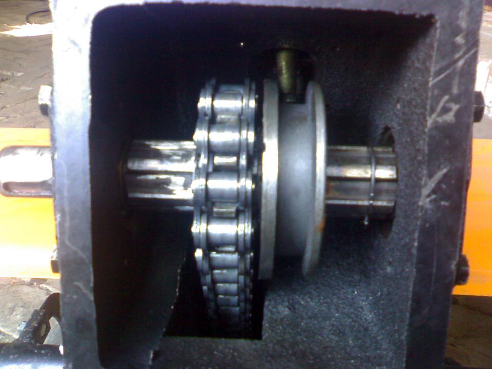

Подключение фрезы с помощью цепи, с использованием родного рычага включения.
