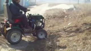

Тракторец классненький!:applause::applause::applause:А слева походу бачок желтенький для гидравлики?

kpmkpm написал : Тракторец классненький!:applause::applause::applause:А слева походу бачок желтенький для гидравлики?
Так точно.
07.04.2013 в 23:45:28
ВАЛЕРА7. написал : Так точно.
Тормоза только спереди?И если можно то поподробнее рассказать о нем.

kpmkpm написал : Тормоза только спереди?И если можно то поподробнее рассказать о нем.
Тормоза гидравлические на передние колеса. На штатную систему думаю поставить ручник. Миник работает со всем навесным (плуг,фреза,картофелесажалка,картофелекопалка грохотная,окучник,роторная косилка) ну и прицеп. Отличный помощник для дома. Да, еще отвал для снега.

Валера7.Какой внешний диаметр передних колес7

kazik написал : Валера7.Какой внешний диаметр передних колес7
Передние колеса от МБ НЕВА 4,50/10.
