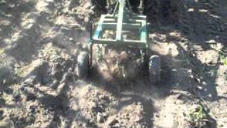

victor33 скажите а на какой передаче Вы копаете картошку копалкой?

olkoborКопали на первой.Для копалки нада обороты.Даже пришлось поставить родные колёса, а то грохот не успевал перетряхивать.трактор 022

victlr33 я тоже копаю на 1 передаче но обороты на копалке у меня немного повыше при 2000 на моторе гдето 950 на копалке. Если земля розсыпчатая то хорошо получаетра и на 2 передаче. Со штатным передаточным отношениям когда со шкива сцепления на шкив копалки работать невозможно грохот от вибрации розлетаетса по частях

olkoborЯ примерно также подумал. Поэтому сделали отдельный ВОМ.1:1 с двигателем это много. Вообще-то хотел сделать как на тракторе 540.Но пока побудет так.

victor33 написал : olkoborЯ примерно также подумал. Поэтому сделали отдельный ВОМ.1:1 с двигателем это много. Вообще-то хотел сделать как на тракторе 540.Но пока побудет так.
Я думаю что 1:1 с двигателем будет много а 540 - маловато. У меня 950 и приходитса часто збавлять обороты потому что начинаэт очень сильно трести копалкой. Я думаю ето из за того что у меня копалка с активным ножом и при попадании на твёрдый грунт начинаетса тряска. У меня уже закончинса сезон копки картошки выкопал около 1 га картошки за ето время успел порвать раму, оторвать швеллер крепления копалки, подшыпники на колесах розсыпались после первых 10 соток работы думаю поставить втулки. Очень тонкий метал рамы копалки за зиму думаю переставить все на другую раму из профильной трубы 60*40(еще советская). А так в цело очень даже не плохо копает даже на нашых чорноземах
