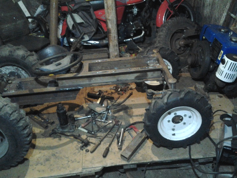

большое спасибо за ответ. на фото плохо видно. отрезаем рычаг и привариваем к отростку который торчит из коробки. ко у меня всё на одном рычаге передачи и пониженые и повышеные не так как у вас вроде

Да у меня два рычага. Скоростя и второй пов-пониженные. Только не приваривайте к отростку коробки, а используйте родную трубку от рычага. Ща попробую фоту в родном размере всунуть.
http://s003.radikal.ru/i202/1502/25/7a5fae120675.jpg
http://s009.radikal.ru/i310/1502/18/f95c32c04ad8.jpg
Вобше второй рычаг я сам делал. На мотоблоке было тоже все на одном рычаге. Задвинул- повышенные, потянул-пониженные. А если у вас шесть прорезей под рычаг, то так же делайте и впереди, шесть прорезей и все.

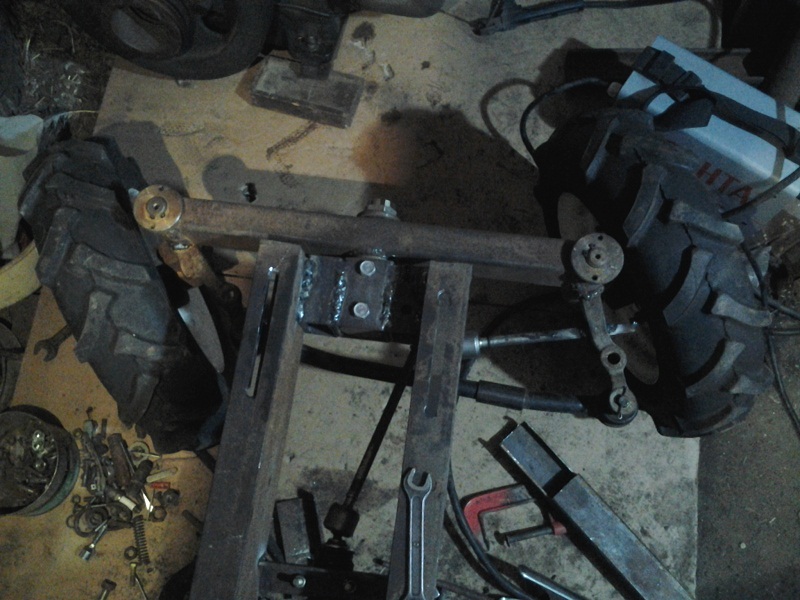

bs250973 написал : здраствуйте.покажите пожалуста фото сделаного передка с копейки переделанные цахфы
У меня получилось так:
