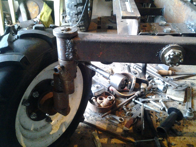

saxdmitr написал : Вот приступил к постройке . Подскажите , что так , и что не так . Смущает угол поворота колес , не мал ли?
А колеса на одинаковый угол поворачивают? На фото плохо видно.

Пыхтачок написал : Если нужен больший угол поворота, нужно увеличить колею передних колес.
Колею увеличивать нежелательно т.к. и так 730мм .
kazik написал : А колеса на одинаковый угол поворачивают? На фото плохо видно.
Да колеса на одинаковый угол поворачивают . Рулевое реечное от какой то старенькой иномарки , и выход рейки позволяет только такой угол , или может быть существуют другие способы увеличения угла (про угол аккермана знаю) ? Хотя может быть и хватит и такого угла ? Для сравнения на легковушках гораздо меньший угол поворота.

saxdmitr написал : Для сравнения на легковушках гораздо меньший угол поворота
Думаю что хватит и такого.

saxdmitr написал : Да-а , видно больше дельных советов я не дождусь , скорее всего те кто уже сделали свой МТ покинули форум , а корифеям любительского тракторостроения недосуг ?
А чего ждать. Делать надо. Я вот смотрю на все самоделки-переделки, собираю фотографии, чтобы потом на основе собранного материала сделать себе. У вас по моему все нормально, продолжайте в том же духе. Если скините фото узла поворота, скажу спасибо.

Спасибо парни за поддержку ! Пыхтачок , фото какого узла нужно конкретно ? Вроде на фотках и так предельно ясно ?

saxdmitr написал : Пыхтачок , фото какого узла нужно конкретно ? Вроде на фотках и так предельно ясно ?
Фото поворотных узлов сбоку, чтобы было видно как оно сделано.

22.11.2013 в 19:03:11
Пыхтачок Вот
