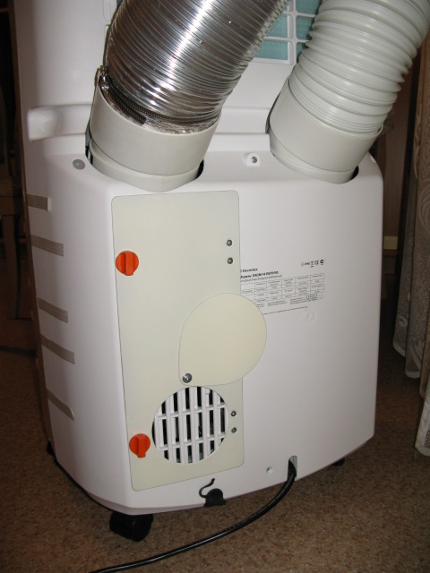

Дома при распаковке кондея меня ожидал ещё один сюрприз :cool: , прятный весьма. Оказалось, что хотя в инструкции на картинках показан вариант с одним выпускным патрубком для горячего воздуха - на самом деле у меня ,видимо, самая последняя модификация с двумя патрубками - выходным и входным для охлаждения конденсора кондея .:eek: Для организации двухтрубной схемы охлаждения ( и значительных преимуществ оной :p) не нужно лезть вовнутрь в корпус девайса , а всего лишь нужно было сделать накладку на входную решётку забора воздуха ( она работает параллельно с входным патрубком ) и подсоединить второй воздуховод. Это всё видно на прилагаемых ниже фото Жаль только, что приложен был только один воздуховод, но зато к нему была пара фланцев с небольшим углом поворота . Докупил только пару 125 мм пластиковых фланцев для установки на вставку в пластиковое окно,три хомута , и воздуховод на 125 мм . Из куска стеклотекстолита сделал накладку на решётку забора воздуха на корпусе кондея для того, чтобы пустить весь поток через верхний фланец . Также сделал и открываемую "форточку" внизу, на всякий случай . Из неё довольно прилично дует с улицы , когда кондей не работает - естественная вентиляция, однако ;) Хотел сделать вставку в ПВХ окно из алюминиевых профилей , из двух частей - нижней с фланцами для воздуха , верхней - отдельной откидной створки-форточки с обычным двойным стеклопакетом.

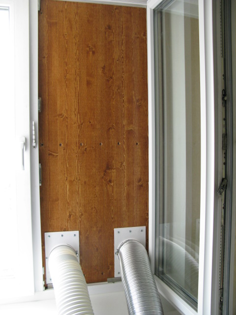

Тогда не будет затеняться комната, да и будет возможность откидывать верхнюю створку на небольшой угол ( по штатной гребёнке окна ) для проветривания комнаты. Но это не быстро, поэтому решил пока на скорую руку сделать вставку в окно из обычного 18 мм соснового мебельного щита - как раз валялся подходящий, покрытый ПУ лаком , тот ,который не подошёл для кровати - вонял долго этот турецкий лак , поэтому я сделал другие детали из дубового щита и покрыл их финской Тиккурилой ( На моём личном сайте есть фото той кровати ).

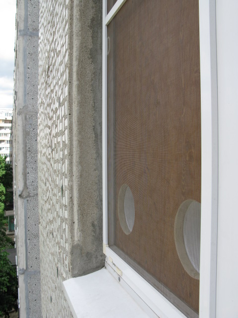

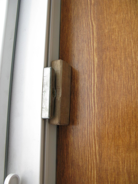

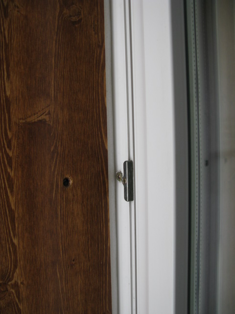

Вставка довольно надёжно крепится в окне с помощью деревянных брусочков , упираемых в штатные упоры фиксаторы , и алюминиевых уголков внизу . Сбоку по периметру вставки проложен уплотнитель из ППЭ . Да и сам щит ещё упирается в наружный уплотнитель створки окна . Снаружи стоит штатная противомоскитная сетка , за которой с улицы практически не видно патрубков забора и отвода воздуха .;)
При этом, всё очень легко снимается в случае необходимости, буквально за пару минут . А штатная створка просто закрывается и всё .

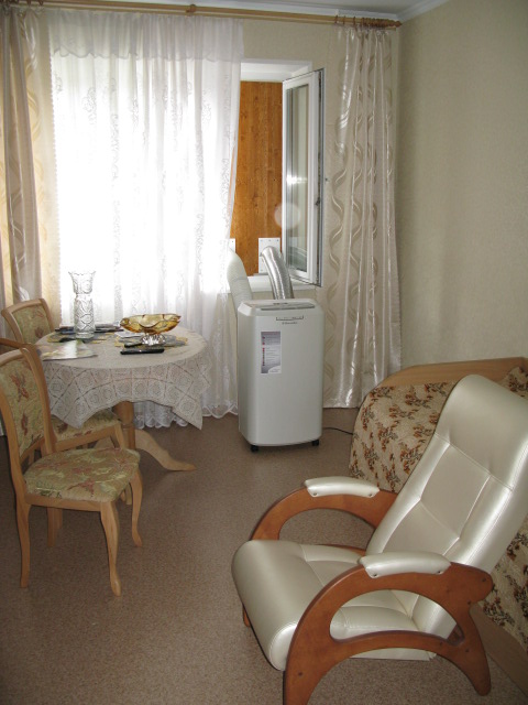

Подобным образом можно леХко инсталлировать в ПВХ окно и любой оконный кондей или Мобильную Сплитсистему ;) Ну на досуге сделаю и алюминиевую раму из двух половинок и стеклопакета , как описывал выше . Сам кондей , хотя и шумит, но довольно сносно, и никак не КАК ТРАКТОР , как тут на форуме многие жаловались на мобильники .
Тут стоит довольно тихий компрессор ( причём через пару дней стал ещё поменьше шуметь - приработался-притёрся что-ли ?:eek: ) , есть система понижения шума , ионизатор, пара фильтров - от пыли, и ещё один зелёненький , довольно интересной конструкции , нет необходимости в сливе конденсата - он автоматически испаряется и уходит с горячим воздухом . В общем, при самом тихом режиме шумит как пара холодильников :eek:. Кстати, я заглянул внутрь корпуса через вентрешётку - там можно везде на внутренние стенки корпуса наклеить вибро-звукоизоляцию типа автомобильной для тюнинга . Шум от компрессора должен ещё значительно уменьшиться.
Ну после этого летнего сезона надо будет провести и эту доработочку кондея , тем более, что это стоит копейки :p. Единственное, что может кому-то не понравиться - это отсутствие режима нагрева . Но мне эта универсальность и нафиг не нужна - я знаю как в случае чего отапливаться вообще почти задаром, а вот лишний раз гонять компрессор ( вырабатывать его моторесурс ) - не стоит оно того.

Поздравляю!!! :clapping Главное, что Вы счастливы! Но простите, это сумма, за которую сейчас можно в Москве купить и поставить полноценный сплит 9ку, а чуть добавить, то 12ый. Даже тот-же электролюкс с установкой. И есче денег останется, чтоб.... :sorry: до слюней.. Красивое кресло, культурная, аккуратная и чистая комната.., но теперь мысленно убираем это "чудо" и около светлого окна на столик, кладем пульт ДУ.. И получаем.. Ни чего не рычит как два-три холодильника.. Дует куда и как надо.. греет-охолождает, места не занимает. Нет лишних "изяществ". +куча удобств. У детей, психика не разрушена, что из мультика, монстр пришел в реали их детсва:D Честно, я далеко не эстет, но в Вашей комнате, это как..:a Я бы, на крайняк, задумаля, о паре оконников по 4-5т.р... на лето. По теме.. Сколько кв.метров комната? какая темп. в нутри и сколько вых. поток? За сколько реально охолодит, скажем до 18гр? Сильно горячий выдувает? Для чего заглушка с тыла? забор либо с улицы, либо с внутр.? Воду куда девает?
