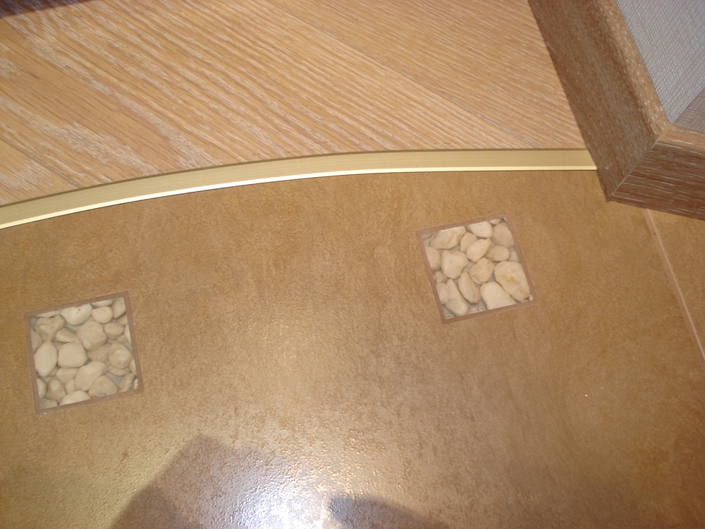

taur написал : это плинтус мдф квик-степовский в цвет ламината тут развода нет, толщина 12мм
вчера укладывал ламинат квик- степовский, и читал инструкцию, положенную в каждую коробку.
Чё за хрень? - рекомендуемые зазоры между стеной и ламинатом - 15 мм! Пятнадцать !!!
Уже второй ламинат такой, первый был не помню чей - из Колорлона(магазин такой у нас)...
Так пока у меня два вопроса: 1) как квикстеповским плинтусом толщиной 12 закрыть квикстеповскую щель шириной 15? 2) почему производители меняют старые рекомендации(8мм) на новые (15мм) ? или какие - то стандарты на ламинат сменились?
