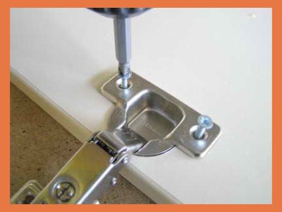

ненене! :) под чашки обыкновенных четырехшарниных мебельных петель
в отсутствие сверлильно-присадочного станка, это приходится делать обыкновенной дрелью со сверлом Форстнера d35мм

Eddy21 написал : под чашки обыкновенных четырехшарниных мебельных петель
Под лягушки? Форснером? Ребята, там же фреза до 12мм, как туда 36мм засунуть собирались? Хотя инструмент под эти петли нужен, я когда в 1992 году в коридоре собрал свою первую стенку (места в хрущевке было мало, а коридор длинный, ну вот и сделал свою конструкцию с шифоньером двухэтажным - сверху рубашки, снизу более длинная одежда) - высверливал отверстия под эти петли с помощью наборного перового сверла, потом стамесочкой дно подровняешь - и вперед... :)

Serg написал : Под лягушки? Форснером? Ребята, там же фреза до 12мм, как туда 36мм засунуть собирались? Хотя инструмент под эти петли нужен
В существующем варианте - безусловно никак :) Но ведь инструмент нужен. Уверен, что о таком мечтают многие и многие умельцы и маленькие предприниматели... вот бы такой сконструировать и сделать, а? простенький одношпиндельник, да чтоб и 35мм Форстнера мог крутить под петли, и 15мм Форстнером под минификсы, и под конфирматик аж на 70 мм ступенчатым сверлом... Набор стандартных присадочных операций довольно ограничен, и делается этих операций в стране ежедневно просто немеряно, а вот ручного инструмента под них пока не существует...
